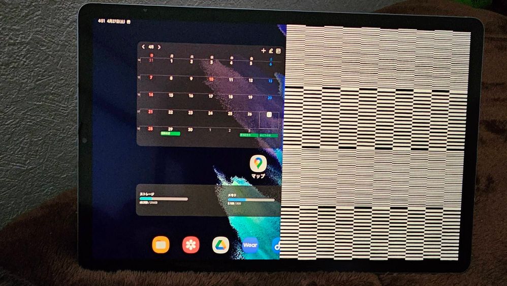

その他の質問&相談まずはセーフモードにしてみてください。「電源ボタン長押し→電源オフ長押し→セーフモード」オフにするには「画面上部からスワイプし通知パネルを開く→セーフモードがONの通知をタップ→OFF」です。
端末によっては機内モードのままだったり、アプリの並びの変更、ウィジェットが削除されている時があるのでセーフモードを起動する前にホーム画面をスクショすることをおすすめします。
セーフモードを起動しても改善されていない場合はシステムエラーやハードウェアの故障などが考えられるのでSamsungカスタマーサポートセンターに問い合わせる方がいいです。
もしセーフモードで改善された場合は、インストールしたアプリなどの設定を見直し様子を見てみた方がいいですよ!

その他の質問&相談画面や本体が微妙にでも曲がっていませんか?
画面や本体が曲がることで、そのような不具合が起きることがあります!
ちなみにふだんタブレットケースは使っていますか?
そのケースが原因で画面が曲がることがあります。
なんにせよ、一度でもこの不具合が出たということは問題が起きているということなので、画面or本体の交換をしたほうがいいですよ!

その他の質問&相談カバーは純正のbook cover keyboardを使用しています。
そうですよね、、初期化を試してみて変わらなければ交換しようと思います
04-28-2024 02:16 PM
その他の質問&相談カバーも悪さしていなそうなので、単純に壊れてしまったのかもしれませんね…。

その他の質問&相談前に子どものiPadのディスプレィが添付画像と似たような縞模様になったことがあります。
再起動やシャットダウンでは改善されなかったので、知り合いのPCオタクに聞いてみたらディスプレィの電気信号にノイズが乗ってるのかも?と言われ、とりあえず初期化してみろと言われました。
このノイズ、再起動やシャットダウンでは解放されない場合があるらしいです。
初期化でダメだったら修理だねと。
で、初期化したら見事に直りました。
みるくるみさんも同じだとは限りませんけど、もし修理に出すのでしたらとりあえずその前に初期化してみたらいかがでしょう。

その他の質問&相談初期化を試してみます!
04-28-2024 12:50 PM
その他の質問&相談諦めます…
04-28-2024 01:02 PM
その他の質問&相談初期化で直りませんでしたか。
残念・・・
修理に出した方がよさそうですね。
