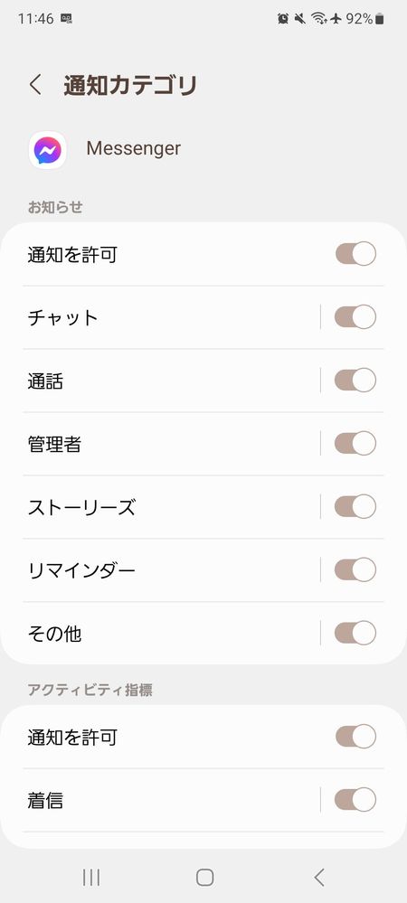

私はs21を使っています
いつからなのか、Facebookなどで使う『Messenger』アプリからの通知が来なくなってしまい、メッセージが来ていることが分からず、自分でMessengerアプリを開かない限りずっと気づかないままになってしまいました。Galaxyのアップデート以前からこのような状態です。
通知をオフ設定にはしておらず、
今のところ自分でなんだか怪しいなと思っているのが『ディープスリープ設定』です
どれくらいの間アプリを使わないと『ディープスリープ』状態になってしまうのかが分かりませんが、もしこれが原因だとすると、定期的に無駄にアプリを自分で開くなどして使用している状態を保持しないといけないのでしょうか?
通知をオンにしていても、端末がディープスリープ状態になると、通知は来なくなってしまいうのでしょうか?
はたまた、何か別で見落としている他の原因があるのか。。
どなたか教えて頂きたいです🙏😭

バッテリーの使用詳細を「制限なし」にしてはどうでしょうか? バックグラウンドでもアプリが動作状態になるようです。設定個所は、そのアプリの「アプリ情報」▶「バッテリー(使用詳細)」▶「制限なし」を選択です。
それともうひとつ、バックグラウンドでの使用制限をスリープ状態にしないアプリに指定する事も忘れずに。 設定個所は、「デバイスケア」▶「バッテリー」▶「バックグラウンドでの使用を制限」▶「スリープ状態にしないアプリ」で右上の「+」を押して該当アプリを追加する。

なるほどですね👀
全く自分では思いつかなかった方法です!!さっそくそちらを設定してみて、実際にメッセンジャーで誰かにメッセージ送ってもらって試してみようと思います!!

さっそく受信ができました😆🙌🌟
ありがとうございました😭🌟🌟
承認させていただきます🌠
