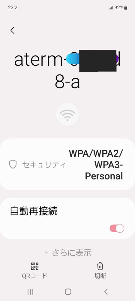

A53を購入をきっかけにドコモからauに変更しました。ひかりもドコモからauに。
戸建て、ホームルーターでWi-Fiを使用しています。
A53の5GHzだけが数歩離れるだけで切断されてしまいます。
同じような不具合の方がいらしたら、お知恵を貸していただきたいです。
切断されてしまう原因は
なぜかでていないWPA3を探しに行ってしまうようです。
auのホームルーターからはWPA3は出ていないのですが、端末側で探しに行ってしまい、切断されてしまいます。
2.4GHzではこの現象は出ませんし、他の端末(XPERIAとiPadを所有)ではしっかり5GHzに接続できます。
Galaxyさんからエラーレポートを送るように言われましたがなぜかエラーレポートも取得できませんでした。半日以上かかっても終わらない現象に陥りました。
端末側の不具合も考えられるのですが
同じような不具合の方がいらしたら、と思い投稿させていただきます。

設定はあっているのです。
実際、ルーターの横ならしっかりとWPA2で強い電波で接続されます。
3歩ほど離れたベッドの上で確認すると最初はちゃんとつながっているのですがだんだん弱くなり最後にはWPA3とを探しに出てしまい切れてしまうという謎の現象に陥っています。
Galaxyさん、auさんにもいろいろ相談しましたが、解決策がなくて(ルーターの初期化、端末の初期化も実施済み)
Galaxyさんからコミュニティーにも書き込んで他に同じような方がいらっしゃらないかきくのもひとつの方法だと言われ書き込みさせていただきました。
設定はあっているのです。

チィ
08-12-2022 07:12 AM
端末/アクセサリ
他に投稿してしまい、お礼を忘れていましたm(__)m
auひかりさんでルーターを交換してもらえました。
新しいルーターではしっかり5GHzを接続できました。
精密機器での相性だったようです。
ご回答ありがとうございました(๑•̀ㅁ•́ฅ✧
精密機器での相性だったようです。
