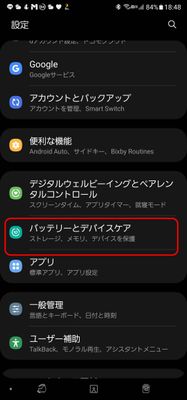

こんばんは
内容を聞いていると正直言って通知がとかそのレベルではないと思います。
まずは設定にある「バッテリーとデバイスケア」をタップして開いてください。
開いたら「バッテリー」という項目がありますのでそちらをタップ
