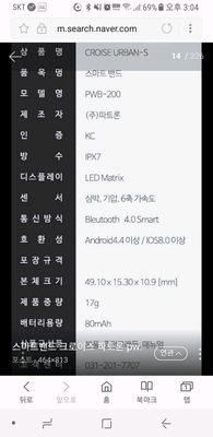

2018 갤럭시 A8로 바꾸고 나서, 기존에 사용하던
'파트론'이란 제조사에서 만든 스마트밴드가 블루투스 연결이 안되네요
블루투스 버전이 다르면 연결이 안되는걸까요?
기존에 사용하는 블루투스 스피커는
2018 갤럭시 A8에 연결이 잘되는데요

제시해준 방법은 이미 오래전에 수십번 시도해 보았습니다. 2개의 제품이 블루투스 버전이 다른데서 오는 문제로 보이구요
어느제품이 문제일까요?
A8 2018핸드폰으로 바꾸기 전에 핸드폰에는 여전히 연결이 잘 되네요
