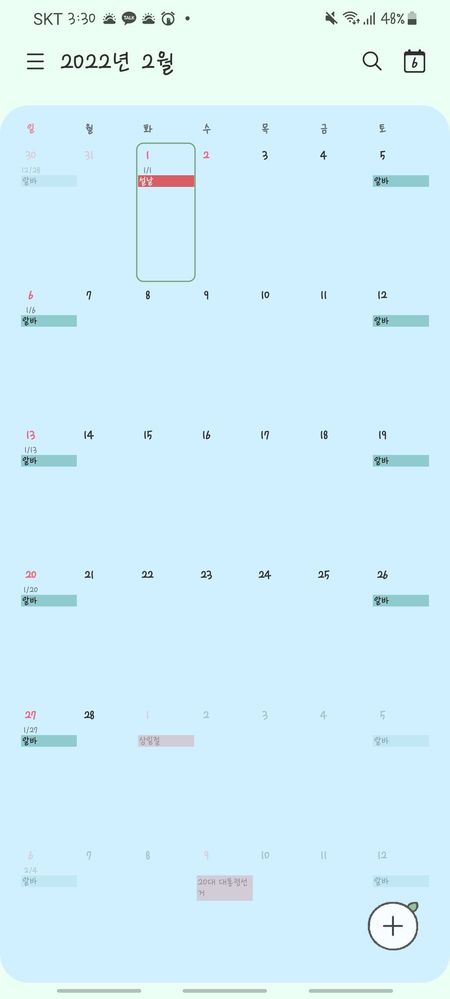

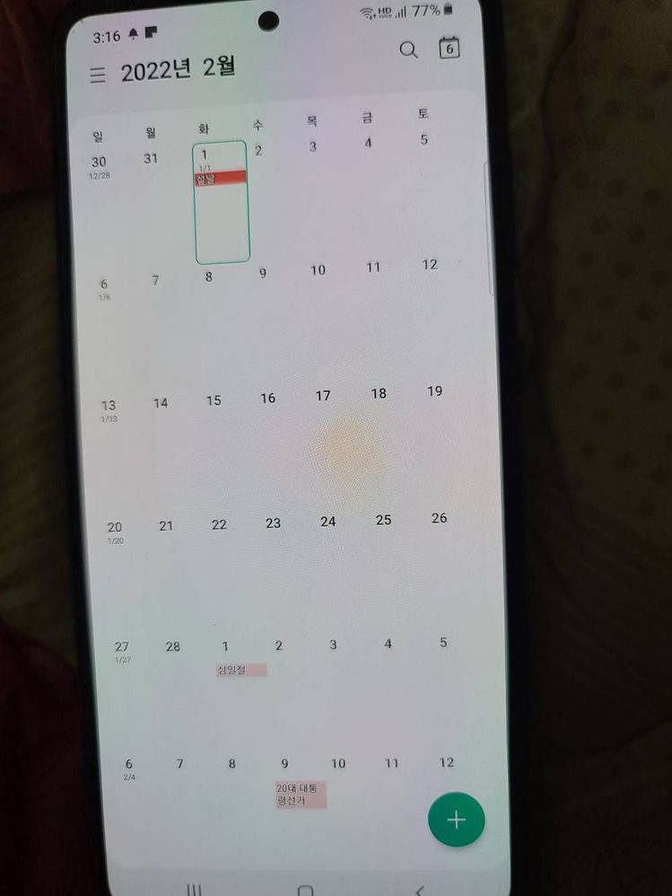

갤럭시 a52s 5g 자급제 핸드폰입니다. 삼성 캘린더 어플에서 날짜(숫자) 색상이 변환되질 않습니다. 타 사용자의 동일한 기종에선 가능하지만 이 핸드폰에서만 되지 않습니다. 스마트 스위치로 모든 데이터를 옮겨왔지만 이 문제만 해결되지 않습니다.
A52s 삼성 캘린더(휴일 날짜 색이 검정)
S20U 삼성 캘린더(휴일 날짜 색이 빨강)
1번 사진이 문제의 사진이고, 2번 사진은 이런 식으로 변환을 원한다는 예시로 가져온 사진입니다. S20U 사용하는 딸 캘린더를 찍어왔습니다.
테마 문제인가 싶어 변경해봤지만 바뀌는 게 없었고, 어플 내 설정으로는 변환할 수가 없었습니다. 색상 설정을 꺼둔 것도 아닙니다.
핸드폰 기종의 문제인가 했지만 같은 기종으로 구매한 다른 가족의 핸드폰을 보니 제가 원하는 대로 휴일이 빨간색으로 표시가 되었습니다.
차라리 다른 캘린더 어플을 사용하자 싶어서 설치를 해봐도 다른 어플에서도 휴일 날짜가 검은색으로 나옵니다.
해결 방법이 있을까요? 도움 주시면 감사드리겠습니다.

갤럭시 A/J/노트화면 맨 위를 쓸어내려서 알림창이 나오게 하시고 - 오른쪽 위 끄트머리에 있는 톱니 바퀴 아이콘 (설정) - 접근성 - 시인성 향상 - "고대비 글자" 이 부분이 켜져 있는 것 같습니다. 이걸 끄고 다시 한번 확인해 보시겠어요?

말끔히 해결됐습니다! 감사합니다!!
