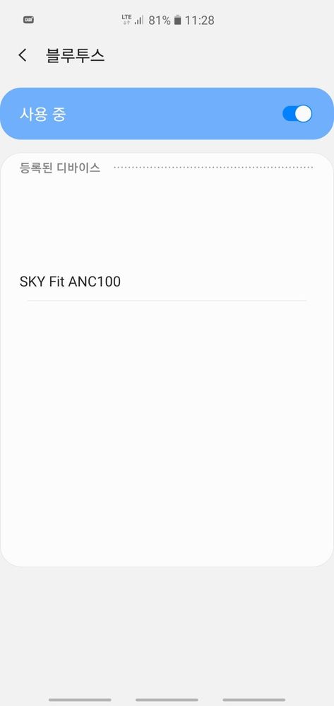

일단은 설정으로 들어 오신다음 아래쪽으로 내리시면 유용한 기능이 있습니다. 유용한 기능으로 들어갑니다
그럼 맨위에 빅스비 루틴이라고 있습니다. 빅스비 루틴으로 들어 가신다음 +버튼을 눌러서 추가를 해줘야 합니다. 저같은경우는 이미 설정을 해둔게 있어서 이렇게 표시가 되지만 아무것도 설정이 안되신분이라면 아무것도 없을것 입니다.
+를 누르시면 조건이 충족되면 이라는 메뉴가 나오면 + 를 누르시고 조건 에서 아래쪽으로 내려오시면 블루투스기기가 있습니다.
그럼 기기 목록이 뜨고 그다음 연결 하실 기기를 누르시면 조건이 충족되면 에 기기가 추가 됩니다. 그다음 다음 누르시고
동작이 실행되요 라는 메뉴가 나오면 다시 + 그다음 동작에서 아래쪽으로 내리시면 음악재생이라고 있습니다.
그다음 원하시는 플레이어 선택 하시고 나면 추가 가되는걸 보실수 있습니다. 거기서 완료를 눌러 주시면 설정이 왼료 됩니다.
다음부터는 블루투스만 연결 되면 그기기는 바로 음악 재생이 가능 합니다.
