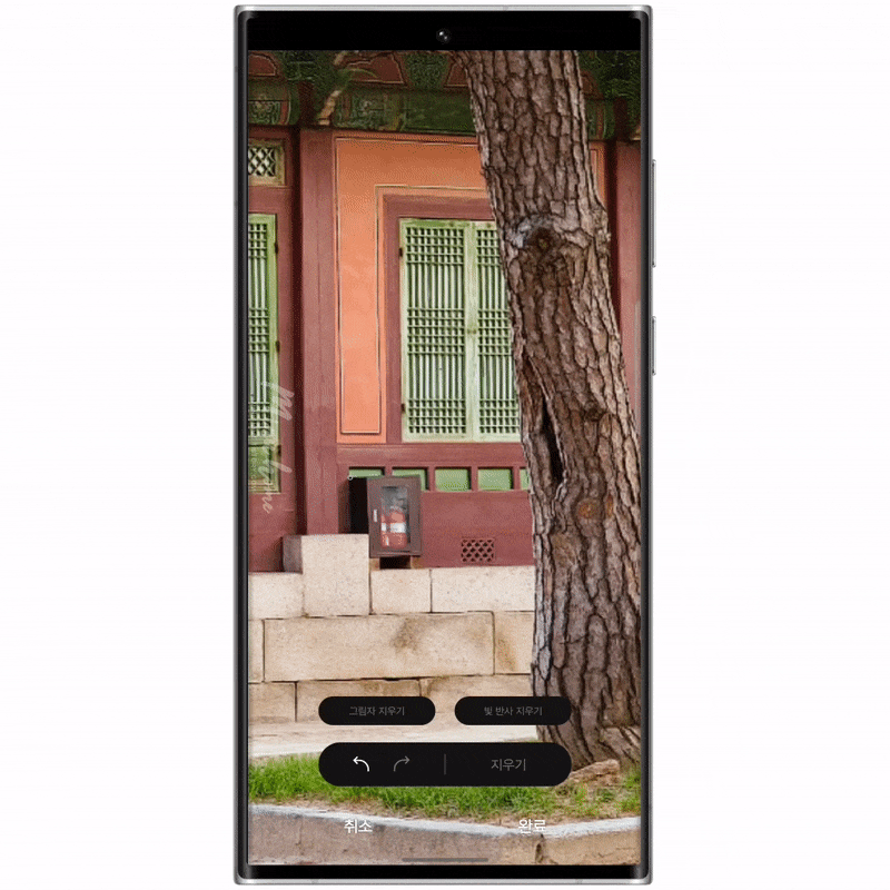

가장 간단하게 사용하고 많이들 사용하는 AI 지우개는 사람지우기 혹은 물체지우기를 많이 사용하실겁니다.
하지만 AI 지우개를 통해 물체를 지우다보면 주변 피사체와 함께 뭉개져서 디테일이 무너지는 경우가 있을 수 있습니다.
이때는 확대를 통해 조금더 디테일하게 지울 수 있습니다. 터치해서 선택영역을 지정해서 AI 지우개를 활용할 수 있으며,
올가미 툴을 활용해 원하는 영역을 직접적으로 선택해서 지울 수 있습니다.
하지만 올가미툴을 이용해서 지우면 피사체의 디테일이 배경화면과 함께 만들어져서 무너지는 경우가 있습니다.
이때는 아래와 같이 여러번 해당 부분을 AI지우개를 통해 지우다보면 학습한 주변 이미지를 기반으로 이미지의 디테일을 어느정도 다시 원상복구해주는 경우가 있습니다.
이전에 지웠던 사람 영역이 이미지가 뭉개지면서 한복의 팔과 치마부분이 디테일이 무너진 것을 볼 수 있습니다.
이 부분을 다시한번 올가미툴을 이용해 AI 지우개를 활용해주면 사라졌던 치마와 팔 부분이 어느정도 복구된 것을 볼 수 있습니다.
이 동작을 여러번 활용하다보면 만족하는 디테일 영역을 찾으실 수 있습니다.
한국의 아름다운 모습을 담았는데, 현대적인 느낌보다 과거의 느낌을 만들고 싶은 나머지 주변의 현대적인 물체를 모두 지워보았습니다.
피사체를 지울 영역을 선택한 후 위에서 언급한 것 처럼 여러번 지우고 지우고 반복하다보면 어느정도 과거의 모습처럼 사라진 소화기와 함께 돌담이 만들어진것을 볼 수 있습니다.

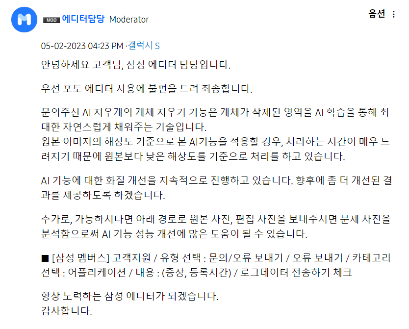

다만 AI 지우개를 사용하면 아쉬운부분이 하나있습니다.
편집이 편리하고 AI 분석을 통해 이미징 처리를 하는 과정에서 로딩시간 및 분석시간을 단축하기위해 원본이미지를 이미지 열화를 통해 화질이 많이 떨어지는 결과물로 압축해 보여주기 때문에 디테일한 원본이미지의 사용을 위해서는 부가적인 포토샵사용이 필요해 보였습니다.
삼성멤버스를 통해 에디터담당 님의 답변을 보면 향우에 좀 더 개선된 결과를 제공하도록 하겠다고 말씀하셨으니 지속적인 업데이트를 통해 화질 개선이 이루어지면 좋겠습니다.
[AI 지우개 5.0 개선 점]
지금은 이미지 열화가 심해서 샤픈이나 화질저하 부분이 SNS에 올리면 한번 더 열화하면서 더 이미지의 디테일이 좋지 못한 결과가 아쉬웠습니다.
