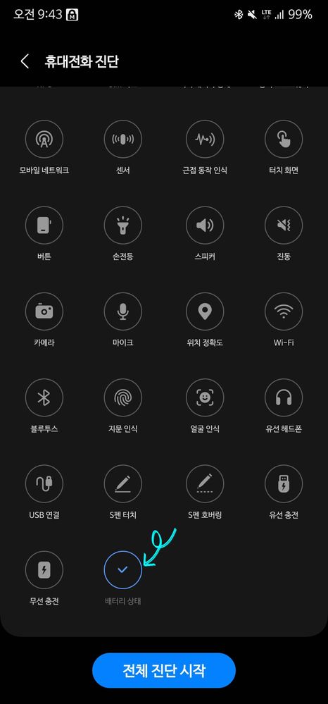

갤럭시 배터리 자가진단 메뉴 진입 방법(2가지)
1.삼성멤버스 앱이 설치되지 않은 경우
설정 메뉴에서 배터리 및 디바이스 케어 메뉴 선택
휴대전화 진단 메뉴 선택
배터리 상태 메뉴 선택해서 실행
2. 성멤버스 앱이 설치되어 있는 경우
삼성멤버스 앱 실행 > 자가진단 메뉴 선택
휴대전화 진단 메뉴 선택
배터리 상태 메뉴 실행
