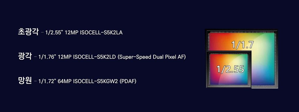

각 렌즈에는 다음과 같은 센서들이 탑재되어 있습니다.
초광각 렌즈에는 기존보다 커진 1/2.55" 크기의 센서가 탑재되었습니다. 이는 이전 기종들의 광각 렌즈에 탑재되던 센서와 동일한 크기입니다.
화소수는 16MP에서 12MP로 낮아졌지만 화소 당 크기가 커져서 저조도 품질이 개선되었습니다.
광각 렌즈의 경우도 동일하게 센서가 확 커졌습니다. 기존 1/2.55"에서 1/1.76"로 확 커졌습니다. 따라서 화소 당 크기도 1.4um 에서 1.8um 수준으로 커졌습니다. 마찬가지로 저조도 품질이 개선되었습니다.
많은 분들이 기대하실 64MP. 지난 글에서 설명드렸다시피 망원 렌즈에 탑재되었습니다.
S20 울트라와는 다른 점으로 볼 수 있는데요. S20 울트라의 경우 노나셀(Nonacell)을 이용해 12MP 촬영을 하지만 S20+의 경우 12MP 센서가 탑재된 메인 렌즈로 촬영한다고 할 수 있겠습니다.
그래서 64MP 촬영을 하면 기본적으로 어느 정도 배율이 적용된 상태입니다.

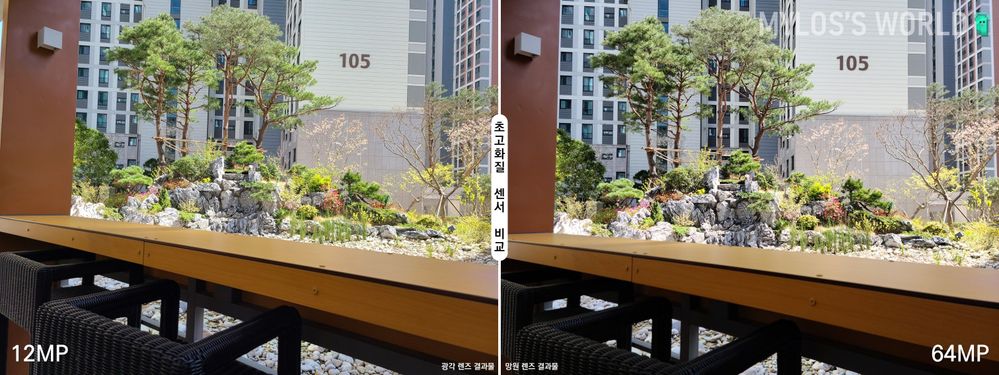

가장 먼저 주광에서의 비교입니다.
64MP 쪽이 살짝 어둡게 촬영된 것을 제외하면 큰 차이 없이 촬영되었습니다.
자세히 보시면 촬영된 범위가 살짝 다른데요.
광각 렌즈와 망원 렌즈의 화각 차이가 다른 기기들에 비해 훨씬 작습니다(울트라의 경우 각각 79°, 24°). 때문에 망원 렌즈라고 해도 렌즈 자체가 확대해주는 광학 배율은 1.08배 까지입니다.
그래서 망원 렌즈에 달려있는 64MP 센서이지만 촬영 결과물은 큰 차이가 없습니다.
