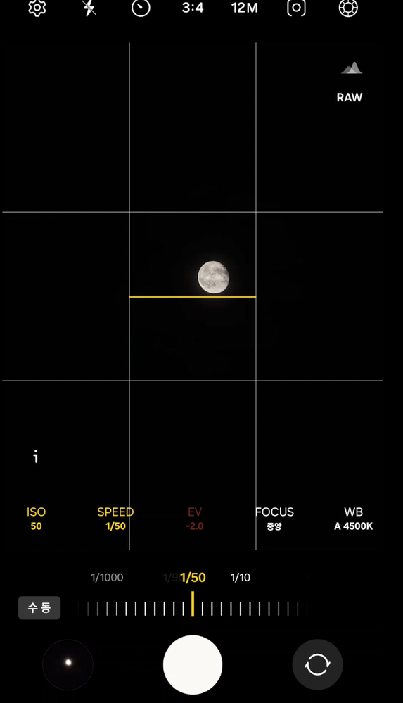

2. ISO 설정
ISO는 카메라 센터 감도를 조절하는 기능이에요.
달 사진을 찍을 때는 ISO 값을 낮춰서 찍는것이 좋아요. ISO는 50 ~ 200 사이로 두면 됩니다!
3. 셔터스피드설정
셔터 속도는 빛을 얼마나 오랫동안 센서에 노출할 지 결정하는 설정이에요.
달은 매우 밝기 때문에 긴 셔터속도를 사용하면 사진이 하얗게 나올 수도 있어요!
달 밝기에 따라 다르겠지만 저는 1/90, 1/60 정도로 찍는 편입니다.
당연히 절대적인 수치는 아니니까, 달을 보면서 조절하는게 가장 좋아요.
해당 수치는 '느림' 정도에 속합니다.

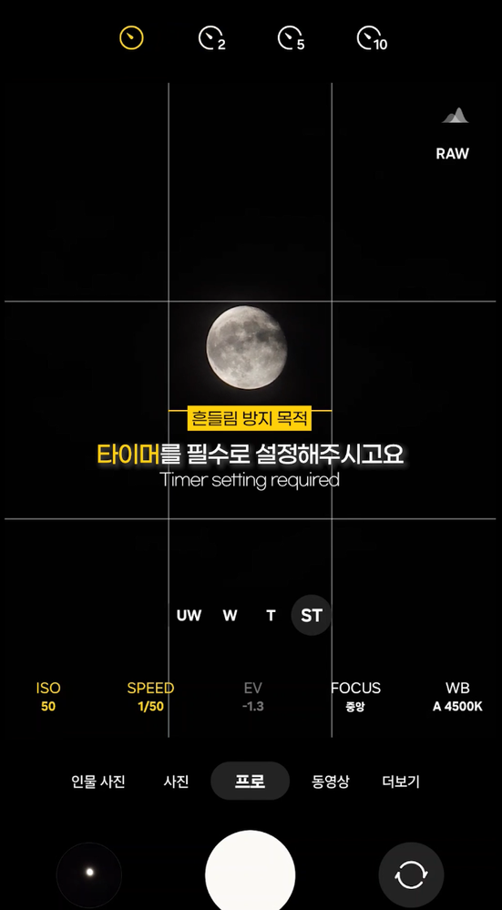

4. 기타 설정
흔들림 없이 찍으면 좋기 때문에 타이머를 설정해주세요. 2초도 좋지만 솔직히 5초면 더 좋아요.
아! 삼각대로 고정해서 찍는 것은 필수입니다!
마지막으로 측광을 중앙집중측광으로 바꿔서 촬영해주시면 좋습니다 :)
