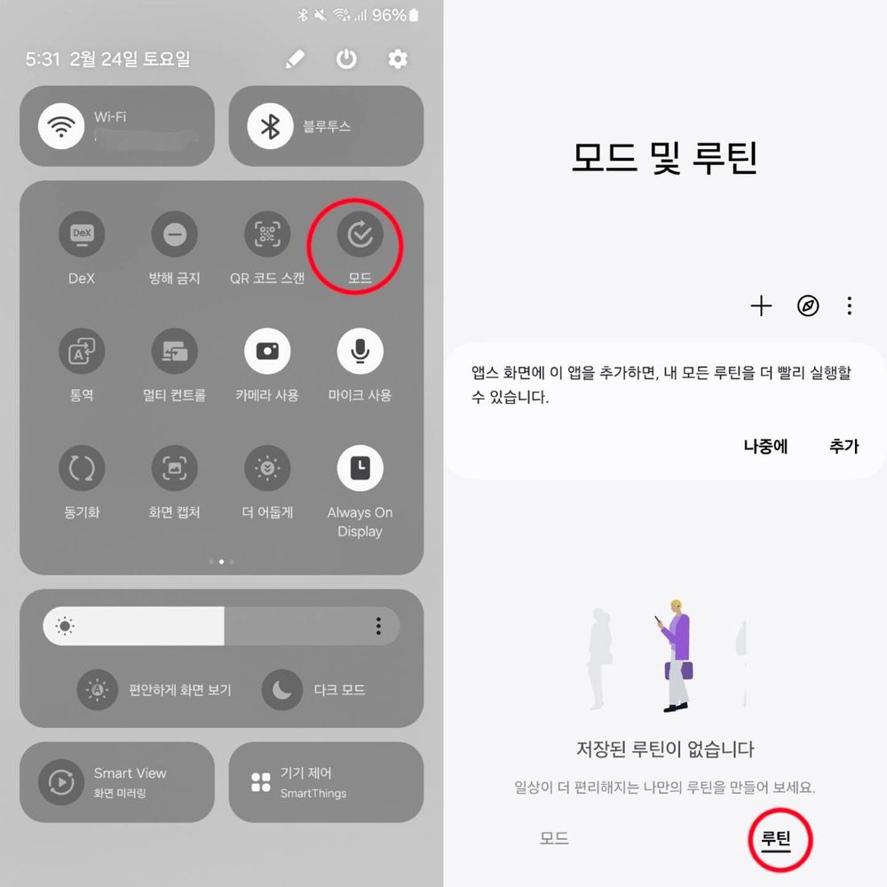

모드 및 루틴으로 설정하기
설정에서 '모드 및 루틴' 또는 알림창에서 모드 퀵패널을 길게 눌러 모드 및 루틴 설정으로 들어갑니다. 그 다음 루틴 메뉴로 들어가서 우측 상단의 '+'를 눌러줍니다.
첫번째 조건에서는 버튼 액션에서 내비게이션 버튼의 '뒤로가기'를 인터랙션은 '길게 누르기'로 설정해줍니다.
두번째 동작에서는 '애플리케이션'에 들어가서 '앱을 열거나 앱 동작 바로 실행하기'를 선택해 설정해줍니다.
이렇게 한다음 저장을 해주시면 위의 모습처럼 동작하는 것을 볼 수 있습니다.
