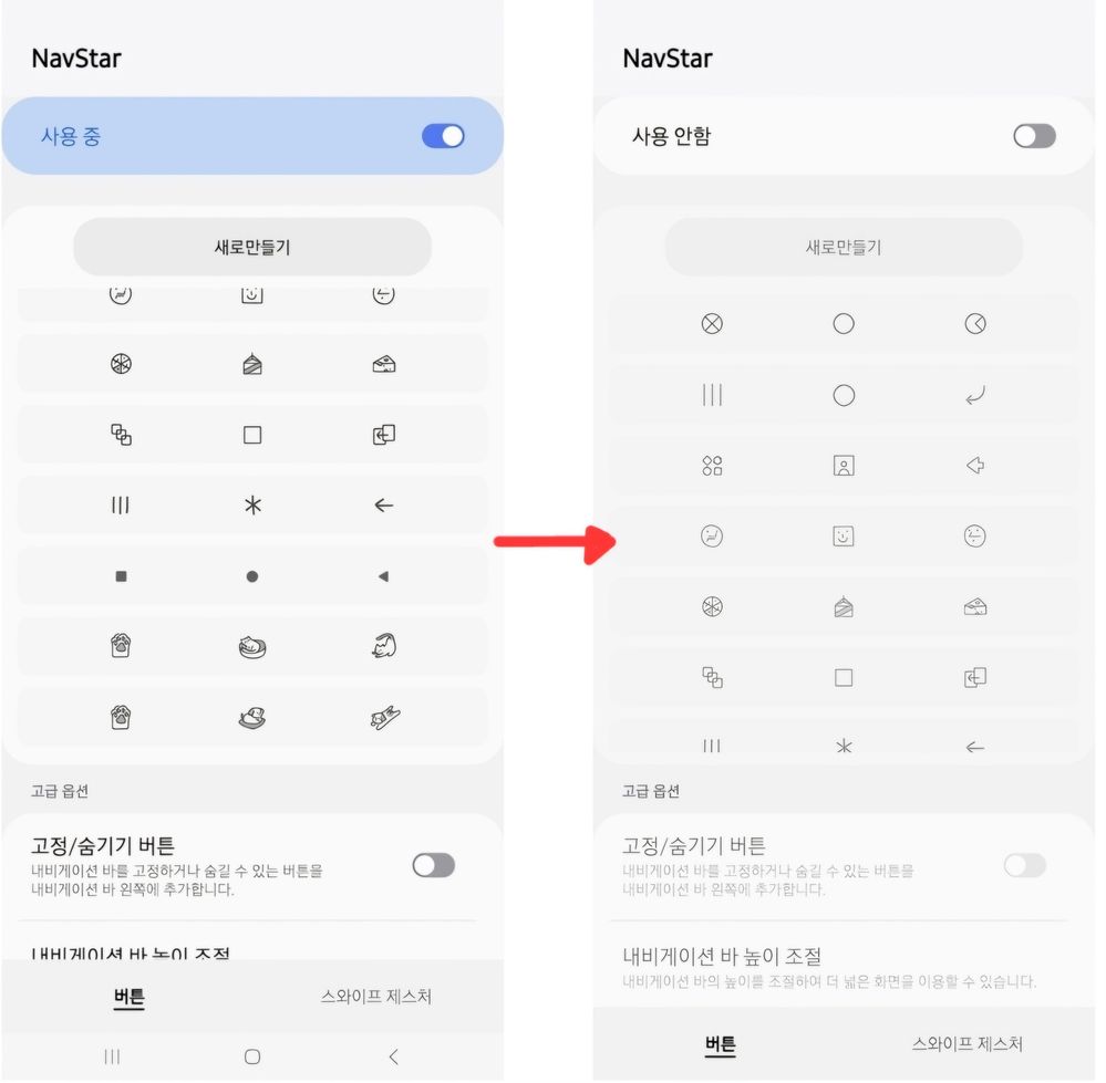

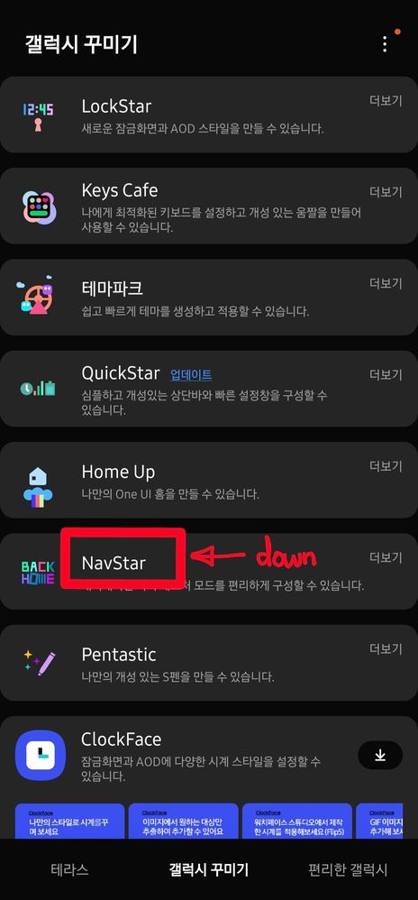

굿락에서 Navstar를 다운 받아주시고

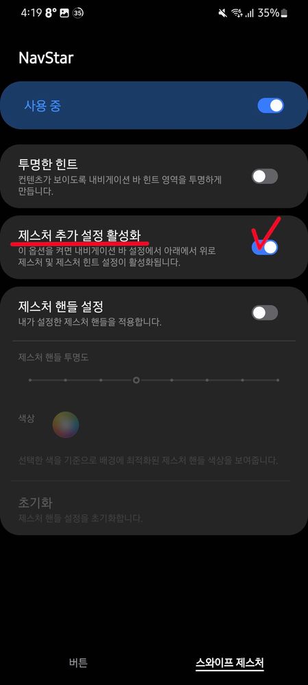

Navstar 들어가고 '스와이프 제스처'에서
'사용중'켜고
제스처 추가 설정을 활성화 해줍니다.

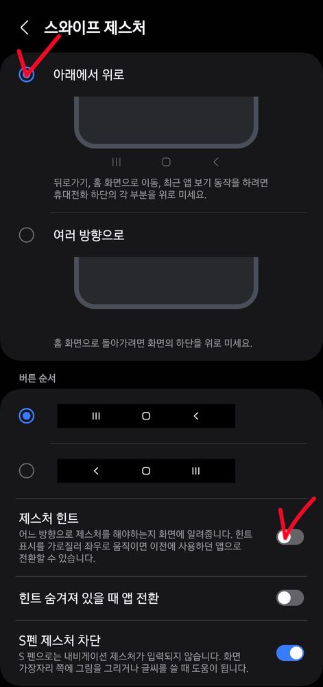

그 다음 설정을 들어가면
설정-스와이프 제스처에서 '아래에서 위로' 설정이 추가되는데 이 설정을 활성화 해줍니다. '여러 방향으로'는 화면 큰 폰에서 상대적으로 불편하고 적응도 필요할 듯 합니다.
'제스처' 힌트까지 미적용 해주시면 내비게이션바 있던 부분은 깔끔하게 없어집니다.
