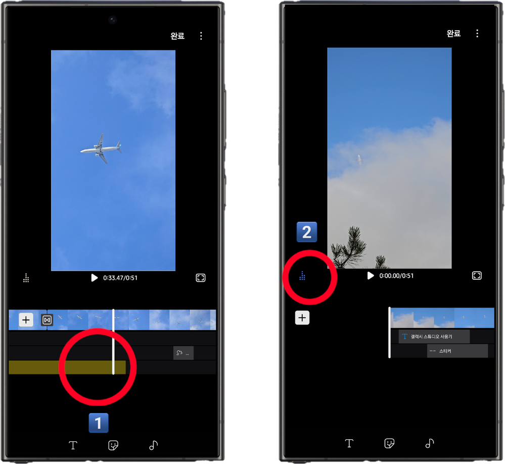

1. 동영상 (이미지)
영상 프레임 위에 있는 툴 (2번)기능을 사용하여 맨 앞부분, 맨 뒷부분, 분할 3종류의 컷 기능을 사용할 수 있습니다. 원하는 프레임을 (3번)현재 재생 위치에 옮겨 편집합니다.
컷 편집으로 잘린 부분은 언제든 비디오 클립 끝을 드래그하면 숨겨진 프레임을 불러올 수 있습니다.
수정이 필요하다면 필요한 영역만큼 이동하여 노출, 숨기기가 가능합니다
장면 전환 편집
분할의 경우 2개의 동일한 비디오 클립이 생성되어 지정된 프레임에 장면 전환 효과를 사용하는 기능입니다.
2개의 독립된 영상 클립이다 보니 영상 앞, 뒤 역시 드래그하여 숨겨진 프레임을 수정할 수 있습니다.
(1번) 비디오 클립을 선택하면 해당 영상 편집이 가능하며 비디오에 있는 볼륨 조절도 이곳에서 가능합니다.
2. 오디오
오디오는 2종류의 선택지가 있습니다.
1. 레이어에 오디오 소스를 추가
2. 영상에 배경 오디오 추가
1번, 레이어에 추가된 오디오는 해당 오디오가 갖고 있는 길이 만큼 사용이 가능합니다.
영상보다 길면 오디오 길이 만큼 재생 시간이 늘어나고,
영상보다 짧으면 비디오에 오디오 공백이 생깁니다. 상황과 의도에 맞게 편집이 필요하죠
2번, 배경 오디오는 영상 소스에 맞게 오디오를 맞춰 삽입합니다. 별도의 오디오 레이어는 없으며 음원이 선택된 후 아이콘을 선택하면 볼륨 조절이 가능합니다.
레이어에 추가된 오디오 편집에서는 페이드인/페이드아웃/볼륨 조절을 지원하고 있습니다.
총 2개의 레이어를 구성할 수 있습니다.
3.자막 & 스티커
텍스트, 스티커 총 4개의 레이어를 구성할 수 있으며 삽입, 이동이 가능합니다.
레이어는 위에서 아래로 계층형 구조를 갖고 있으며 순서대로 겹치게 됩니다. 수직 이동은 같은 위치에서 위, 아래 드래그하면 레이어 순서를 변경할 수 있습니다.
영상 레이어를 제외한 추가 레이어는 총 6개가 지원되며 오디오와 구분되어 각 영역에서 자유롭게 이동 배치가 가능합니다.
