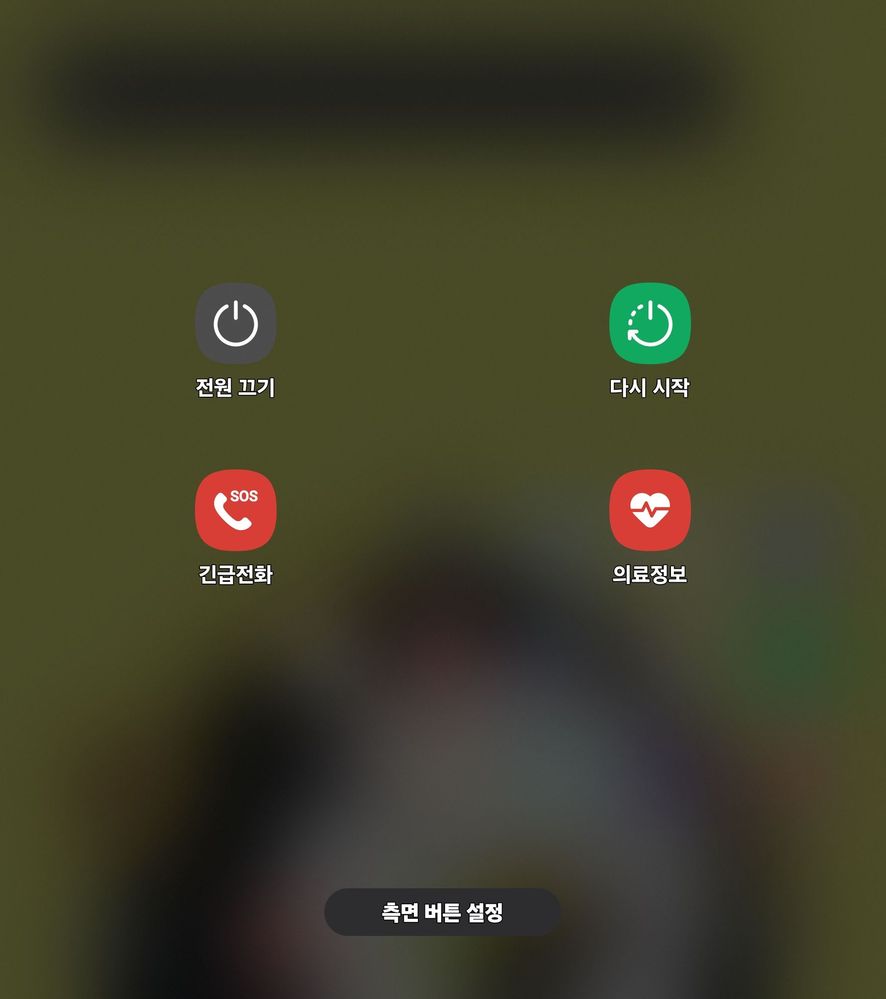

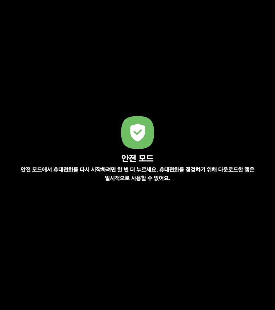

갑작스럽게 소리나 어플이 안틀어지시는 분들 같은 경우엔
전원버튼을 꾸욱누르시고
안전모드로 재실행해주시면
소리 안나오는 것과 어플충돌이 고처집니다.
방금 글을 작성하면서 제 폰에서 카메라설정및 작동을 확인했는데,
작동이 되더라구요.
혹여나 저와 비슷한 증상잇으신 분들은
공장초기화 같이 번거러운 거하지마시고
(어차피 안고처지고 손만 힘을어조요.)
안전모드로 부팅하셧다가 안전모드를 끄고 써보세요.
