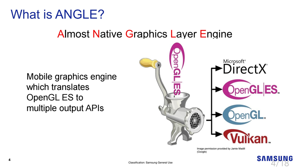

그래서 위 사진처럼 opengl es을 번역해주는 angle이라는 번역기에 의존해서 코드를 구동합니다
이렇게 되면 게임과 ui쪽은 opengl을 통해 구현되어 있어도 시스템에서 번역기를 한번 거치게 되기 때문에 성능면에서 비 효율이 발생할 수 있습니다

angle을 쓰는 이유는 구글이 아이폰의 메탈같은 환경 구축을 위함입니다
미지원해서가 아니라요...
당장 vulkan으로 바로 갈아타자니 불친절한 api이니 기존 opengles기반의 쉐이더 및 동기화 로직을 angle을 통해서 호출하면 적절히 불칸으로 바꿔서 해주는 방식이라고 쉽게 설명드릴 수 있겠네요.
미지원해서가 아니라요...

angle의 목적은 사실 저 목적이라서 말리가 오픈지엘이 돌아는 가기에 안한다고 보긴 어려워요.

허나 angle의 변환 효율이 그리 낮지 않습니다. 오히려 드라이버 성능이 낮은 녀석보다 병렬로 잘 동기화된 파이프로 동작할 angle converted가 성능이 더 나을 수 있습니다

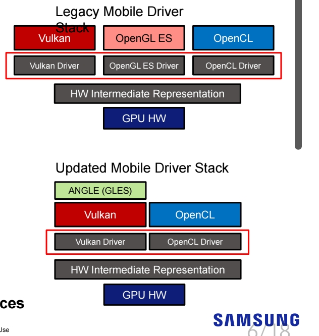

아마 angle을 rdna2가 쓴 이유는 opengles를 지원하지 않아서 일지도 모르겠네요
opengl 자체는 지원하는걸로 알고있어요. es는 아닌것 같지만요
안드 프레임웤 api는 es지원이거든요
벤더별로 드라이버를 따로 관리하므로 엑시용이라도 mtk에 적용은 힘들겁니다. soc가 다르니까요
