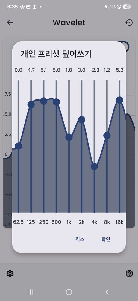

Wavelet 앱 설치 후 EQ 활성화 순서
사전준비 : 모든 외부 기기 (블루투스 음향기기/유선 음향기기) 연결 해제 후 스피커에서 사운드가 재생되는 상태 (Wavelet은 각 기기마다 다른 EQ를 할당하기 때문에 사전 준비 단계가 필수 입니다)
1. 좌측 하단 톱니바퀴 아이콘 (설정 버튼) 선택
2. 레거시 모드 활성화 (S25U의 경우 다른 단말과 달리 이 모드를 반드시 활성화 해야 EQ가 적용됩니다)
3. 하단 전원버튼 선택하여 활성화
4. 그래픽 이퀄라이저 우측 버튼 선택하여 활성화
5. 그래픽 이퀄라이저 선택하여 EQ 설정 화면 진입
6. EQ 그래프 선택하여 아래와 같이 조절 후 "확인" 선택
7. 메인 화면 재 진입 후 리미터 선택하여 리미터 설정 화면 진입
8. 리미터 설정 화면 우상단 리미터 설정 초기화 버튼 선택 (아래 스크린샷 2번째 화면 참조)
9. 자동 포스트 게인 체크 해제 후 리미터 설정 화면 하단에 "포스트 게인" 슬라이더를 조절하여 -3.1dB로 설정 (이 설정 이후에도 찢어지는 소리 발생 시 자동 포스트 게인에 체크 설정) (3번째 스크린샷 참조)
10. 포스트 게인 조절 후 좌상단 뒤로가기 (←) 버튼 눌러서 메인화면 진입
11. 리미터 우측 버튼 눌러서 ON 상태로 전환 (4번째 스크린샷 참조)
12. 최종 설정 상태 확인 (4번째 스크린샷에 버튼 3개가 ON 상태로 되어있는지 확인)

오 소리가 훨씬 깊이감이 생기고 고음도 덜 불편해지네요 감사합니다!
이런 재능기부를..
근데 피아노같은 소리는 소리의 울림이나 디테일이 많이 죽는것같습니다

모카토르테
갤럭시 S
혹시 아래 설정으로 개선이 되는지 확인 부탁 드립니다.

포스트 게인 빼니 딱 맘에 드는 사운드가 나오네요 너무 감사합니다
