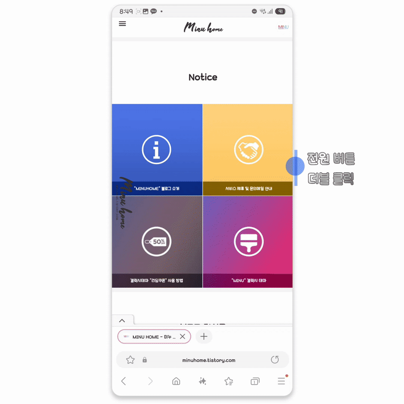

두 번 누르기로 AI 셀렉트 호출
추가적인 앱 설치 없이 유용한 기능을 통해 두 번 누르기로 버튼 맵핑을 바꿀 수 있습니다.
설정 - 유용한 기능 메뉴로 들어가신 후 두 번 누르기 메뉴로 진입하면 수정할 수 있는데요,
두 번 누르기 메뉴를 보면 기본으로 카메라가 지정된 것을 볼 수 있습니다. 두 번 눌러 카메라 바로가기의 사용빈도가 적은 분들이라면 삼성 캡쳐 부분에 있는 설정을 눌러 옵션을 AI 셀렉트로 바꿔주시면 두 번 눌러 AI 셀렉트를 바로 실행할 수 있습니다.
적용해 보면 확실히 엣지패널을 잡아당기는 동작이 빠지기 때문에 훨씬 더 빠르게 호출된 것을 볼 수 있으며,
애니메이션 효과도 직관적으로 바로 보여지는게 훨씬 더 편의성 있는 불러오기가 가능합니다.

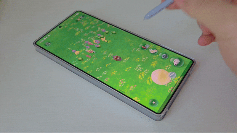

S펜 <펜타스틱> 활용하기
그리고 마지막으로 S펜이 있는 단말의 경우 S펜을 활용한 AI 셀렉트 불러오기 옵션입니다.
사실 S펜을 꺼내야 하는 동작이 필요할 수 있지만, 이 옵션은 S펜을 사용하고 있는 상태를 가정하에 바로 가는 옵션으로
S펜을 자주 사용하는 분들이나 S펜을 활용한 빠른 진입을 원하는 분들이 설정해 두면 좋습니다.
펜타스틱 앱을 실행하신 후 하단으로 내려보면 두 번 눌러 빠른 실행이라는 메뉴가 있습니다.
이 메뉴는 S펜 버튼을 누른 상태에서 화면을 두 번 눌러 실행하는 기능인데요,
S펜 버튼을 누른 채 두 번 눌러 빠른 실행 옵션에서 S펜 기능 AI 셀렉트를 선택해 주면 설정은 끝납니다.
이렇게 다른 앱을 사용하면서 이 캐릭터에 대해 궁금한 경우 AI 셀렉트를 통해 추가적인 작업을 할 수 있습니다.
