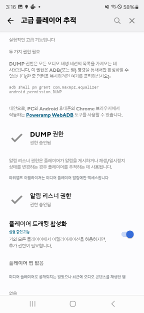

멜론은 아마 자동으로 적용되실텐데 유튜브 등 일부 플레이어는 별도의 세팅이 되어야 인식 될 수 있습니다.
맨 아래 세팅을 ADB를 통해 하시길 권장드립니다. 멜론의 경우도 저 세팅을 안하면 종종 EQ적용이 안되는 경우가 있었습니다. 어차피 위험하거나 루팅을 요구하는 세팅이 아니니 부담없이 하셔도 됩니다.
ADB사용이 가능해야 하며 cmd에서 adb shell pm grant com.maxmpz.equalizer android.permission.DUMP 명령을 실행해야 합니다.

아성v
갤럭시 S
dump 권한은 어떻게 활성화 하는지요?
0 좋아요
