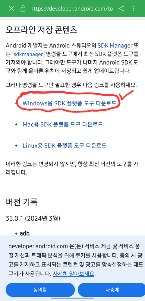

1. adb 다운로드
1) 위 주소를 클릭 후, [Windows용 SDK 플랫폼 다운로드] 클릭
2) 아래로 쭉 스크롤하고 약관 동의 후, zip 파일 다운로드

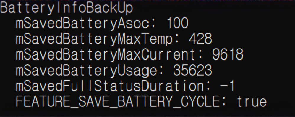

3) 정상적으로 따라 오셨다면, 아래와 같이 뜹니다.
이 부분이 핵심 정보에요!
배터리 정보
ASOC
• 배터리 수명 : mSavedBatteryASOC
• ASOC : Absolute State Of Charge 의 약자.
• 배터리의 설계 용량 대비 현재 용량의 비율(%) 로 나타낸다.
• 100 에 가까울수록 새 배터리라는 의미.
충방전 횟수 설명
• 충방전 횟수 : mSavedBatteryUsage
• 배터리의 충방전 횟수(Cycle) 을 의미.
• 1 Cycle 이란, 방전된 배터리를 기준으로 0%부터 100% 까지 충전을 했음을 의미한다.
• 만일 20%남은 배터리를 100%까지 충전했다면 이는 0.8 Cycle 로 계산한다.
• 보통은 만 단위의 숫자가 보일 텐데, 앞의 3자리만 보면 된다. (예 74820 = 748 Cycle)
