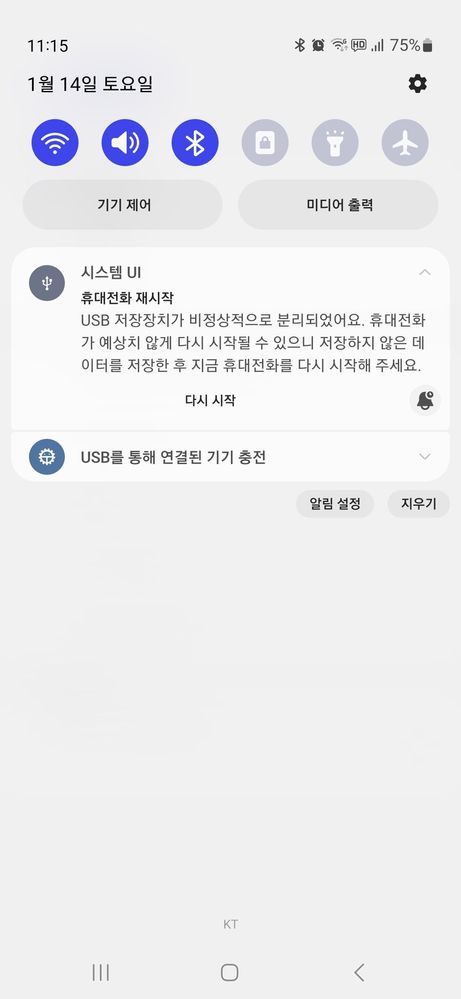

C to B 케이블로 s22+와 외장하드를 연결하여 자료 전송을 하고 싶은데 안 됩니다. 개발자 모드로 설정해도 디버깅 모드 설정 해도 안 됩니다
제어할 디바이스를 해당 기기에 전환을 누르면
이렇게 뜨는데 대체 왜 이러나요???

USB를 제어할 기기에서 '이 기기' 를 선택하시면, USB 사용 용도가 활성화 되고, '파일전송' 유지하시면 될 것 같아요...그런 다음 '내파일' 들어가셔서 저장공간에서 내장메모리-외장메모리 파일전송 하시면 됩니다
'USB를 제어할 기기' 라는 것은 연결된 USB(외장하드)를 제어하고 싶은 기기를 뜻하기에 컨트롤러가 스마트폰이기에 웬만하면 '이 기기' 로 선택되어져 있어야 합니다.

먼저 답변 감사합니다. 제 말은 '이 기기'에 선택을 하면 마지막 사진처럼 휴대전화 재시작이라는 알림이 뜬다는 것 이었습니다. 한 마디로 '이 기기' 선택이 아예 안 됩니다...

ㅇㅎ 그럼 잘모르겠네요...
일단 C to C 케이블이나 A to C 케이블로 스마트폰과 PC를 연결해서 그때, '이 기기' 가 선택되는지 확인해보세요...
선택이 된다면, 다시 스마트폰과 외장메모리 연결을 해보시고 그래도 안된다면, 스마트폰과 외장메모리간의 연결성 문제인거 같고 (또는 C to B 케이블 문제)
선택이 안된다면, 스마트폰 자체의 설정이 뭔가 이상하게 꼬여버린걸 수도 있습니다
후자가 좀 더 답이 없는 상황인거죠
도움이 되지 못하여 죄송합니다.

해당 케이블이 데이터 전송을 지원하나요?

안녕하세요? 'USB 담당'입니다.
정확한 원인 분석을 위해 로그 메시지를 첨부해서 문제점 재확인 요청 부탁드립니다.
S22에 외장 하드를 연결하고 폰의 파일 탐색기에서 외장 하드 정보 확인이 안되는 경우 연결을 유지한 상태에서 아래 경로를 참고해서 로그를 전달해 주시면됩니다.
삼성멤버스 > 도움받기 > 문의/오류 보내기 > 문의/오류보내기 > 오류 보내기(시스템 로그 자동 추출 진행) 를 통해 재현 경로와 로그를 보내주시면 됩니다.
그리고 로그 전달시에는 사용하시는 외장 하드의 모델명, 제조사정보도 같이 전달 부탁드립니다.
참고로 외장 하드 연결시 Usb 연결 정보는 고객님께서 문의주신 형태로 나타나는것이 맞습니다.
외장하드를 S22에 연결하는 경우 S22가 Usb host(PC와 같은 동작)을 하는 상태이며,
S22가 Usb host로 동작하는 경우는 Usb를 제어할 기기의 선택 탭은 "연결된 기기"로 표시가 되게 됩니다.
고객님의 S22는 현재 usb host로 동작중이며, 내부 스토리지 정보가 안보이는 현상의 경우는 전달해 주신 로그를 통해서 추가 확인이 필요합니다.
좋은 하루 되세요.
감사합니다.
