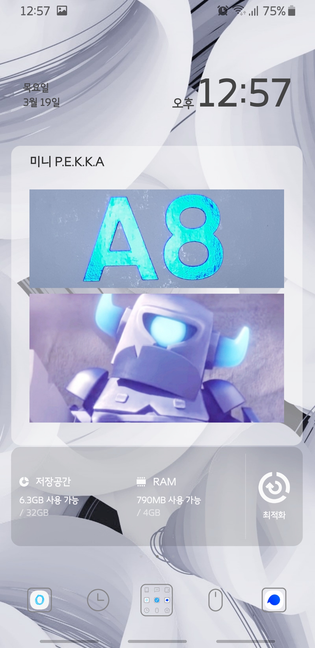

번인은 한번씩 다 일어날 수도 있는건가요
아니면 안 일어날수도 있는건가요?
저는 번인인지 아닌지 확인을 못하겠어서
혹시 제 폰은 괜찮은건지 알고싶네요..
(혹시 제 폰에도 잔상이 남아있거나 그런지 알려주실 분.. 알려주세요..답변 채택해드립니다)
