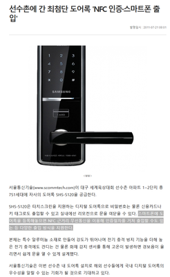

도어락 모델명은 SHS-5120 입니다.
●질문 1)
최근에는 도어락에 휴대폰 NFC가능으로 등록이 다 가능해서
굳이 출입카드를 가지고 다니지 않아도
휴대폰 하나만으로 현관문을 열 수 있다고 하길래
설명서에 새로 등록하는 방법대로 시도해보았습니다.
[실내에서 도어락 커버를 열고 → 등록 버튼 → 20초 안에 카드 차례대로 등록]
지급된 카드 외에도 신용카드, 체크카드, 교통카드 모두 다 등록이 잘 되지만
스마트폰은 아무리 해봐도 등록이 안 됩니다.
아무런 반응이 없습니다.
스마트폰의 NFC를 활성화 시켜서 해보았고
기본모드, 카드모드로 둘다 해보았지만 아무런 반응이 없었습니다.
등록 시도했던 스마트폰은 갤럭시s6, 갤럭시s8, 갤럭시a5 2017 모델입니다.
해당 도어락에서 NFC기능을 지원하지 않는 것인지 궁금합니다.
인터넷에 검색을 해보면 분명히 해당 모델에서 스마트폰이 등록이 가능하다고 하는데요,.
(첨부파일)

안녕하세요.
문의하신 내용은 도어락제조사로 문의하시면 정확한 답변을 받을 수 있을것 같습니다.
다만 문의하신 SHS-5120 제품의 메뉴얼을 다운로드하여 확인해보니
아래 문구가 있습니다.
'카드는 교통카드는 물론 교통카드 기능이 있는 신용카드로도 등록이 되며, 키태그를
포함하여 최대 20개까지 등록할 수 있습니다. (ISO14443 A Type만 가능합니다.)'
1) 휴대폰을 카드로 등록하기위해서는 휴대폰이 교통카드 기능을 가져야합니다.
이를위해 삼성페이 또는 티머니 설치 및 실행 후 티머니 교통카드 발급을 진행부탁드립니다.
발급 완료 후 도어락에 등록해보시기 바랍니다.
2) 도어락제조사에 확인필요합니다.
3) 태그는 어떤 type의 태그인지 정보가 없어 안내가 어렵습니다.
도어락에 직접 등록해보시고 동작여부를 확인해시기바랍니다.
감사합니다.

제가 색칠한 부분은 skt 유심들 뿐이니 혼동하시면 안돼요! 아, 그리고 참고하시라고 사진 하나 더 올려드릴게요. 꼭 uid만의 문제가 아닐수도 있어서요~005a934d-cf31-465e-9837-04d8a229259b.jpg
0 좋아요
옴니아1
기타
사진이 확대가 안되네요. https://s.amsu.ng/a4duHjbw40LN 여기서 확인해보셔요

narcoagen
기타
와 정말 감사합니다......ㅠㅠ
저대로 한번 해봤더니
NUID = RANDOM ID
라고 나오네요ㅠㅠㅠㅠㅠㅠㅠㅠ크흑....ㅠㅠ
혹시 위 첨부한 글의 링크 알려주실 수 있으신가요?
밑에 댓글들도 좀 보고싶어서요~
"스마트폰을 도어락 카드키로 등록해보자!"
라는 제목으로 구글링 해봐도 나오지 않네유ㅠㅠ
