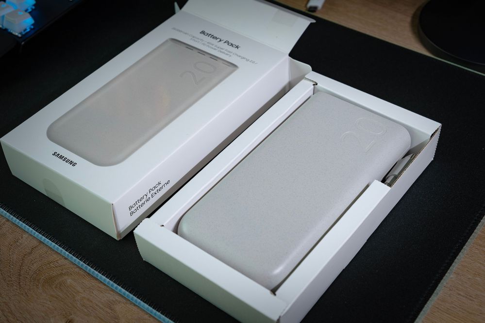

이전에 작성했던 신형 무선 충전 배터리팩에 이어 비슷한 시기에 출시된 20,000mAh 배터리팩도 개봉해도록 하겠습니다. 이번 배터리팩도 간만의 연식 변경으로 업데이트가 진행되었는데, 파격적인 초고속 충전 2.0을 지원하도록 개선된 것이 특징입니다. 모델명은 EB-P4520으로 무선 충전 배터리팩처럼 모델 넘버가 오히려 줄어들었습니다.
간만의 연식 변경이라 박스 패키지도 살짝 달라졌습니다.
앞서 개봉했던 무선 충전 배터리팩 10,000mAh 모델과 같습니다.
무엇보다 눈에 띄는 텍스트는 역시 45W 초고속 충전 2.0 지원이라고 볼 수 있겠습니다.
보조배터리에 출력 W가 늘어나는 것은 곧 그 제품의 기본기를 보여주죠.
뒤에는 제품 스펙이나 기타 정보들을 확인할 수 있습니다.
역시 삼성이 설계하고 생산은 Nancheng Qinsheng에서 제조를 진행합니다.
전작과 다르게 배터리 표기 방식은 조금 다른데요, 정격이 7.7V가 아니라 14.8V로 표기하고 있습니다. 45W 충전을 지원하는 모델이고 전지도 달라져서 그런 것 같습니다.
삼성 악세사리 패키지는 언제나 위에서 개봉해야 합니다.
포장 방식은 무선 충전 배터리팩 10,000mAh 모델과 조금 다릅니다만 비닐 사용 최소화라는 골조는 비슷합니다.
구성품을 모두 꺼내보겠습니다.
구성품은 간단 사용 설명서, PD 20,000mAh 배터리팩 본체, USB-C to C 케이블 1개입니다.
배터리팩이라 기본 보증은 1년, 케이블은 6개월입니다.
이번에 충전 출력도 달라진 만큼 USB 케이블을 새로운 것으로 제공하나 했는데, 정말로 새 케이블이 동봉되어 있습니다.
길이는 30cm로 무선 충전 배터리팩에서 제공된 케이블보다 조금 더 길었고, 5A 지원 여부가 궁금했는데 실제로 지원을 합니다.
45W 출력은 되지만 어처구니 없이 3A 케이블을 넣는 일이 있지 않을까 했는데, 다행입니다.

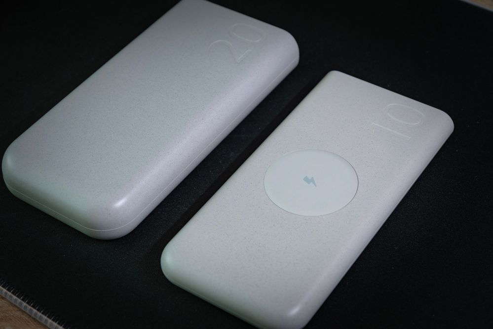

새 배터리팩은 좀 더 들고 다니기 쉽고 자연스러운 디자인을 기본으로 잡게 된 모양입니다. 원래 삼성이 만들던 메탈 디자인 배터리팩과 느낌이 많이 다릅니다.
잠시 무선 충전 10,000mAh 배터리팩을 가져왔습니다.
부풀어 오른 두께를 제외하면 둘이 디자인 골조는 같다고 보셔도 됩니다.

배터리 자체 스펙도 조금 달라졌는데, 신형 모델은 정격 표기 기준 74Wh으로 적혀있지만 구형 모델은 77Wh로 적혀있습니다.
원래 USB-C 2포트, USB-A 1포트로 구성되어 있었지만 신형으로 오면서 전부 USB-C로 변경되었습니다.
배터리 잔량 표기 LED도 일직선에서 점 4개로 바뀌었는데 괜찮은 변경점 같습니다.
무게는 구형이나 신형이나 차이가 없었습니다. 있어봐야 3g 내외입니다.

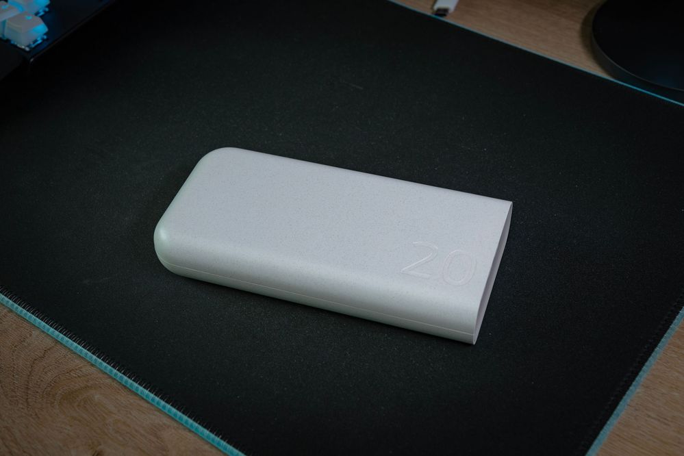

마지막으로 기존에 사용하던 PD 배터리팩 20,000mAh 2020 모델과 같이 놓고 살펴보는 시간을 가졌습니다.
디자인은 솔직히 같은 회사에서 나온 배터리팩이 맞나 싶을 정도로 완전 다른 모습입니다.
고급감을 생각하면 2020년에 나온 배터리팩을 선호하시는 분들도 있겠지만, 금속 소재는 솔직히 요즘 배터리팩들도 잘 채용하지 않는 디자인이고 환경 보호를 위해서 새로운 소재를 선택한 부분은 일장 일단이 있다고 생각합니다.
기존 제품 대비 잡는 느낌도 좋고 둥글둥글한 것은 올해 나온 10,000mAh 배터리팩들과 비슷한 특징을 공유합니다.
