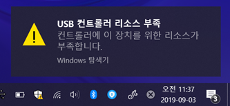

아마도 제품 연결 시 아래와 같은 경고 메시지가 표시가 되었을 것입니다.
높은 입출력 Sample rate을 사용하는 USB Audio 장치의 경우 입력(마이크)과 출력(재생)을 모두 사용하는 경우 USB 전송 대역폭 부족으로 입력과 출력이 동시에 지원되지 않을 수 있습니다.
