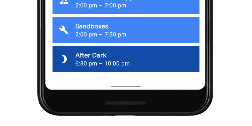

예시를 하나만 들자면, 제스처 바 공간이 따로 있을 때와 없을 때의 bottom navigation 모습입니다.
Bottom navigation이 가장 대표적인 예일 뿐이고, 이 외에도 모든 것들이 제스처 바와 호환이 제대로 안될 수 있습니다.
특히, 삼성은 One UI를 채택하면서 대부분의 컨트롤 컴포넌트들을 화면 하단에 배치하는 모습을 보여주는데 (특히 탭을 맨 밑에 배치), 제스처 바를 따로 만들었을 때의 가장 큰 피해자는 삼성이었겠죠... ㅎㅎ
제스처 바의 원조인 애플도 일부 앱에서는 이를 컨트롤하지 못하는 모습을 보여주더라고요.
내용과 제스처 바가 겹치는 모습을 보실 수 있습니다.
3. 제스처 바 사용시에만 하단에 위치한 컴포넌트에 자동으로 여백을 줄 수 없는가?
단순히 여백만 주면 끝나는 문제도 아닐 뿐더러, 너무 비효율적입니다. 현재 안드로이드에서 제공하는 컴포넌트는 정말 수 없이 많습니다.
수백개의 컴포넌트를 제스처 바에 맞게 일일이 수정할 바엔, 차라리 제스처 바 공간을 따로 배치하는 게 훨씬 낫습니다.

'제스처 바 공간이 있는 건 좋은데, 제스처 바 배경을 투명하게 만들 수 없는건가?'
결론부터 말하자면, 투명하게 만들 수 있습니다. 다만, 앱 개발자가 따로 투명하게 만들어줘야 합니다.
