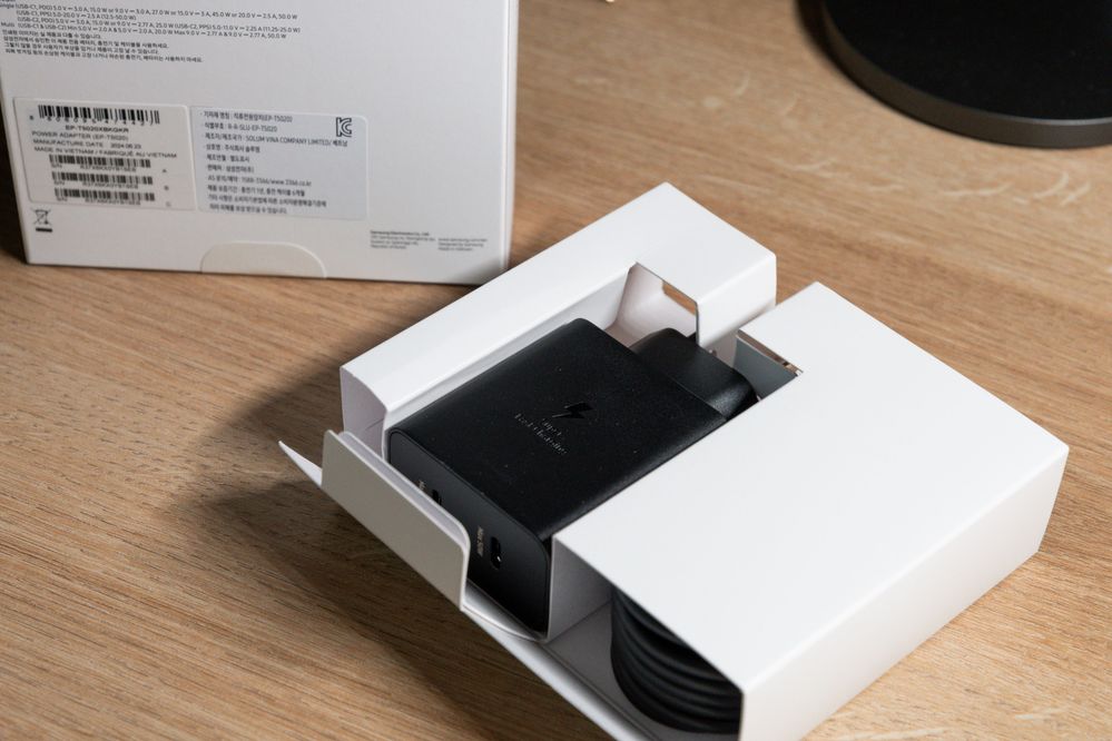

절전형 (Low Standby), 케이블도 제공하는 50W 듀얼 PD 충전기 절전형의 박스 모습은 이렇습니다.
UL 인증도 잘 받은 것이 확인됩니다. 충전기 제조사는 솔루엠입니다.
이 정도 포장이면 가격 값은 충분히 하는 것 같습니다. 만족스럽네요.
정갈하게 놓인 충전기와 케이블을 확인할 수 있고, 구성품의 전부라고 볼 수 있겠습니다.
충전 케이블은 1.8M 길이를 자랑하는 5A 케이블인 EP-DX510이 제공됩니다.
