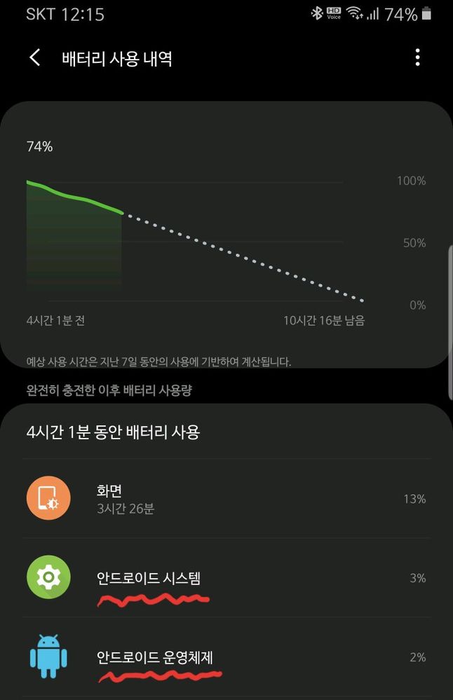

배터리 사용내역을 보다보면..
항상 등장하는 항목 중에 하나가.. 바로..
안드로이드 시스템(Android System)입니다.
이 녀석의 정체가 도대체 뭘까?
궁금해서.. 삼성멤버스에서 검색을 통해 자료를 수집하고..
소모전류 담당자님의 답변말씀을 토대로..
정리를 해봤습니다~ 🤗🤗

. 화면켜짐 시간대비 화면꺼짐 시간이 매우 많은 경우, 사용자의 사용에 따른 배터리 소모량 대비 [안드로이드 시스템]에 의한 배터리 소모가 많아 보일 수 있으나, 장시간 화면꺼짐에 의한 정상적인 현상이며, 배터리 소모가 상위에 올라오는 것 역시 정상입니다.
6. 화면꺼짐 동안에도 기기는 켜짐상태를 유지함에 따라 운영체제는 동작하게 되며, 이에 의한 배터리 소모는 [안드로이드 시스템], [안드로이드 운영체제]으로 분류됩니다.

whdngus님의 경우.. 페이스북 앱이..
백그라운드 상태에서.. 배터리를 계속 사용중인 것으로 보이네요..
위 본문 내용중..
안드로이드 시스템의 주요특성 3번에 해당되시는 것 같아요..
그래프도 그렇고..
안드로이드 시스템의 비중도 정상수준으로 보입니다.. 🤗
