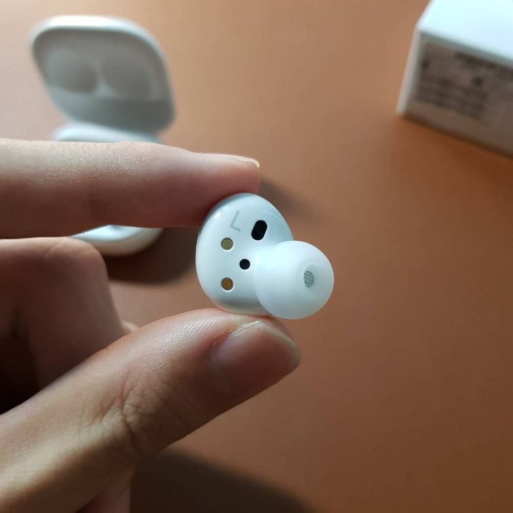

저 검정부분에 퍼런 LED가 들어온다는데 저는 모르겠숴요..어떤 상황인지..

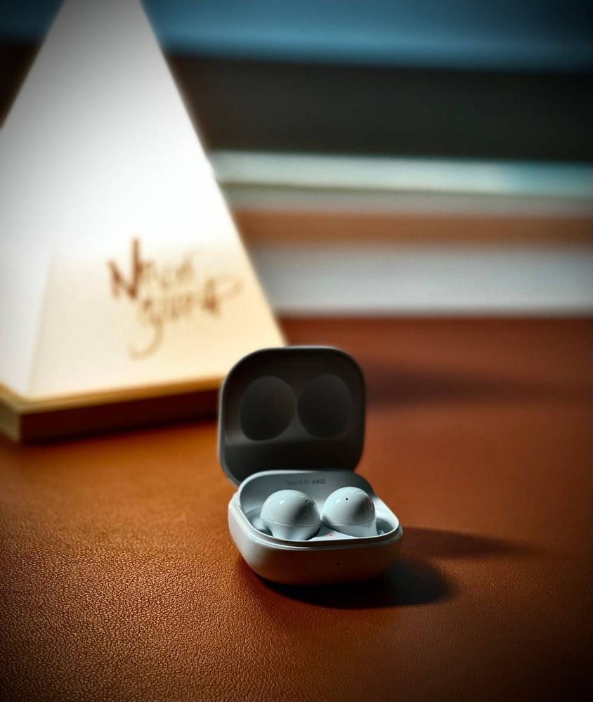

크레들은 버즈 라이브, 버즈 프로와 형태를 공유하고 있고, 모든 액세서리가 동일하게 호환됩니다.
이전에 쓰던 액세서리를 쓸 수 있고, 이로 인해 환경에도 도움이 되고 하는건 좋은데, 프로 라인업과 일반 버즈 라인업의 외관 차이가 적고(블루투스 이어폰에서 가장 먼저 보이는 부분이 크레들이니깐요) 이제 조금 변화를 줘도 되지 않을까라는 생각은 들긴 합니다.
하지만 크레들 힌지는 약간 변화했습니다. 버즈 프로를 쓰시던 분들은 아시겠지만 힌지가 약간 덜렁거린다는 느낌이 있습니다.
이번 버즈 2는 버즈 라이브만큼은 아니지만 열고 닫을 때 어느정도 텐션이 있어서 덜렁거리지 않습니다.

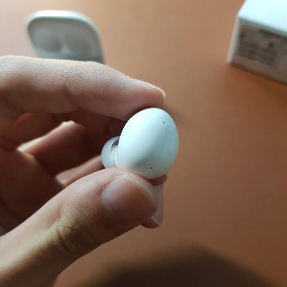

이어버드 자체는 외관상으로만 봐도 확 작아지고 가벼운 느낌이 드는데, 실제로도 그렇습니다.
버즈 프로를 끼면서 뭔가 빠질거같아 불안하다, 귓바퀴가 아프다고 느끼신 분들은 버즈 2의 착용감에 굉장히 만족하실거라 생각됩니다.
귀에 집어넣자마자 정말 안정감있다는 생각이 딱 들고, 이건 정말 격한 운동을 할 때 써도 문제가 없겠다는 생각이 듭니다.
기분탓인지는 모르겠지만 기본 이어팁의 차음 성능도 꽤나 개선되었습니다.
귀에 착용했을 때 외형은 요즘 이어폰 치고 조금 심심하다고 느낄 수도 있는데.. 뭐 그냥 무난하고 이쁘게 잘 뽑은 거 같습니다.
깔끔한게 저는 맘에 들었습니다. 색들도 다 차분해서 착용했을때 그렇게 튀지도 않고요.
아 이번에 방수는 안됩니다. IPX2등급인데 정말 스쳐 지나가는 빗물 정도만 막아준다고 보시면 돼요. 구멍 송송 뚫린 버즈 라이브와 동급인겁니다.

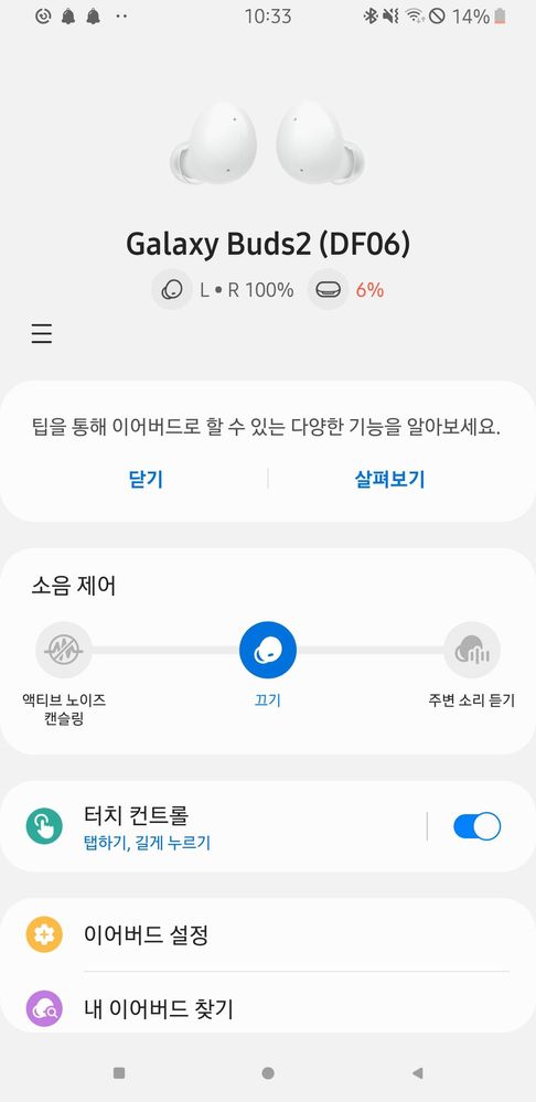

이번에 UI 바뀐건 다들 아실겁니다. 화면 모드에 따라서 테마가 바뀌도록 변경되었구요, 기본적으로는 흰색 테마가 들어갔습니다.
그리고 이어버드 소프트웨어 업데이트나 이퀄라이져 설정, 이어버드 착용 테스트 등등이 '이어버드 설정' 메뉴 안으로 들어갔습니다.
어.. 글쎄요 사실 왜 굳이 이렇게 했나 싶습니다. 단순히 이퀄라이져만 조정하려고 해도 이어버드 설정 > 이퀄라이져 이 두가지 터치를 거쳐서 설정해야 하는데, 상당히 번거롭습니다.
그리고 제가 지금 노트8을 사용하고 있는데(슬슬 보내줄때가..) 이런 메뉴 왔다갔다 할 때마다 버벅거려서 짜증나서 안 들어가게 됩니다.
특히나 내 이어버드 찾기를 누르면 언제부턴가 바로 SmartThings 앱으로 넘어가버리는데, 제 폰으로는 이거 켜지는데 한세월 걸립니다.
솔직히 전체적으로 사용하기 편한 UI라고는 못하겠습니다만 많은 분들은 문제 없이 사용하고 계시는거 같아 단점으로 지적하긴 어려울거 같습니다.

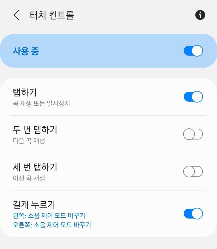

터치 컨트롤 메뉴입니다. 이번에는 터치 사용/미사용 뿐만 아니라 두번탭, 세번 탭, 길게 누르기를 사용할지 말지도 설정할 수 있습니다.

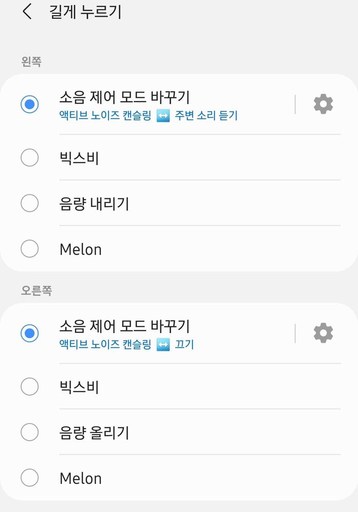

길게 누르기 설정인데, 달라진 점이 보이시나요?
이전 버즈 프로 설정에서는 오른쪽과 왼쪽을 똑같은 동작으로(왼쪽이 노캔<>주변소리듣기면 오른쪽도 자동으로 노캔<>주변소리듣기 로 설정됨) 설정이 되었는데, 이번에는 오른쪽과 왼쪽을 각각 맵핑할 수 있도록 변경되었습니다.
이런 부분은 아주 맘에 들고 실사용에서도 매우 편리했습니다.
번거롭게 몇 단계 거쳐서 들어가야 하는 UI만 좀 수정되었으면 합니다.

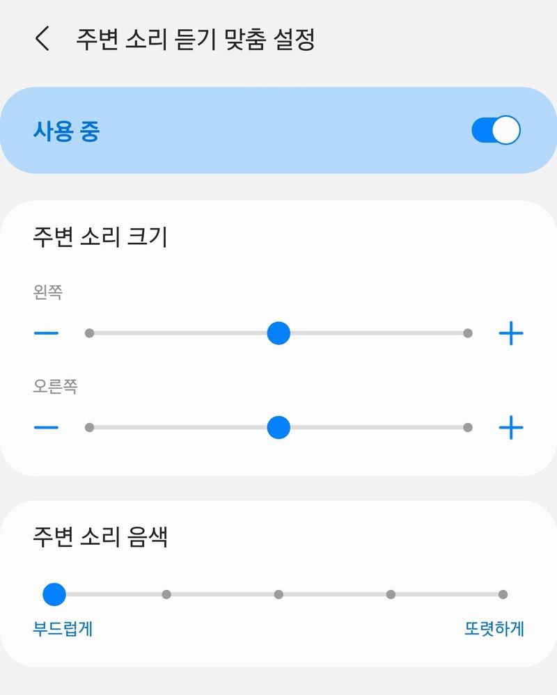

이어버드설정 > 접근성에 들어가면 '주변 소리 듣기 맞춤 설정'이 있는데요,
여기서 양쪽 이어버드의 주변소리듣기 크기를 각각 설정할 수 있을뿐만 아니라 주변 소리의 음색도 설정할 수 있습니다.
기본값이 좀 듣기 답답하다 하시는 분들은 음색을 '또렷하게' 쪽으로 움직이시면서 자신에게 맞는 주변소리듣기 모드 설정이 가능합니다.
이렇게 사용자가 디테일하게 설정할 수 있는 부분은 아주 맘에 들고요, 아주 잘 쓰고 있습니다.
