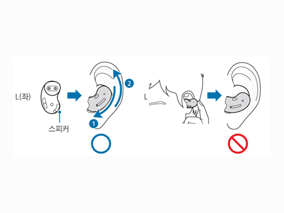

착용
  • 워낙 특이하게 생겼다 보니 착용 방법, 착용 상태에 따라 사운드 성능에 많은 차이가 있는 편이에요.
  • 특히나 착용 상태에 따라 ANC 성능의 편차가 제법 큰 편이라 어쩌면 버즈 라이브 사용에 있어서 가장 중요한 부분이 아닐까 싶어요
출처 : 삼성전자서비스
  • 삼성전자도 이를 인지했는지 전용앱에도 착용 가이드를 제공하고 있고, 삼성전자서비스 홈페이지에 더욱 상세한 가이드를 제공하고 있어요.
  • 이전 세대와는 사뭇 다른 모습.
  • 공통적으로 유닛을 가로로 눕히듯 착용하면 안 된다고 되어있습니다. 아무래도 버즈 라이브의 성능을 제대로 뽐내지 못함은 물론 귀에서 쉽게 빠질 위험이 큰 착용법이기 때문이에요.
  • 저는 왼쪽 귀와 오른쪽 귀의 모양부터 많이 달라서 불편함을 느끼는 중입니다.
  • 왼쪽은 정말 딱 맞는데, 오른쪽은 뭔가 애매하게 걸쳐져있는 듯한 느낌을 주고있어요.
  • 조금만 흔들어도 빠질 듯한 불안한 기분.
  • 윙팁이 작게 톡 튀어나온 모양새다 보니 되게 하찮아보일 수 있는데, 꽤나 중요한 역할을 하고 있습니다.
  • 위에 존재해서 귓바퀴에 한번 더 걸어주는 역할을 하는데, 덕분에 빠질 듯한 기분만 날 뿐 실제로 빠지는 일은 없었어요.
  • 줄넘기를 할 때나 조깅을 할 때 착용하고 있어도 유닛이 자유낙하하는 일이 없었다는 점에서 매우 칭찬.
  • 윙팁을 꼭 걸려고 하진 않으셔도 됩니다.
  • 억지로 걸고 사용하면 귀만 아픕니다. 그냥 걸치는 수준으로도 충분해요.
출처 : 삼성전자서비스
  • 게다가 깊숙히 넣으면 베이스 덕트가 막힐 수 있는데, 음질 저하 원인 중 최고봉이니 주의하세요. 앞이 뚫려있어야 제 성능을 내줍니다.
  • 착용 부분은 사람마다 정말 달라서 뭔가 확답을 드리기엔 어려운 부분입니다.
  • 메뉴얼대로 하면 귀에 정말 잘 맞는 분이 있는가 하면, 저처럼 귀에 아예 맞지 않는 분들도 있어요.
  • 유튜브에 올라온 리뷰들을 보면 꽤나 많은 착용법들이 만들어지고 있으니 참고해보시면서 본인의 귀에 맞는 착용법을 찾으시는 것이 중요할 것 같아요.

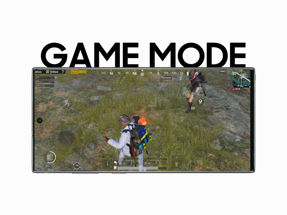

  • 버즈 플러스에서 지원하던 기능 대부분을 그대로 지원합니다. 게임 모드 역시 존재해요.
  • 게임모드는 갤럭시의 게임 최적화 시스템인 GOS(Game Optimizing Service)와 연계해 사운드 딜레이를 줄여주는 기능입니다.
  • 갤럭시에 최적화된 전용 코덱인 SSC(Samsung Scable Codec) 코덱을 이용하는 덕분에 안정성과 빠르기를 더해 기존 0.4초 수준이던 딜레이를 최대 0.2초 대로 줄일 수 있어요.
  • 무선 이어폰의 고질적인 문제로 다가오는 딜레이를 줄임으로써 실시간 FPS 게임 등을 할 때 지장 없이 플레이할 수 있죠.
  •  게이머 입장에선 매우 만족스러운 기능입니다.
  • 다만 상황에 따라 조절해가며 사용할 필요는 있어 보여요.
  • 멀티플레이를 진행해 음성 통화를 하게 되는 상황이 가끔 찾아오는데, 이때 게임 모드가 실행되어 있으면 딜레이를 줄이는 과정에서 음성이 말려들어갈 때가 있습니다.
  • 상대방은 내 목소리를 정상적으로 듣고 있지만 본인은 상대방의 목소리가 이상하게 들리니 불편하기도 합니다.
  • 항상 그런 것은 아니니 참고만 해주시면 될 것 같아요.
