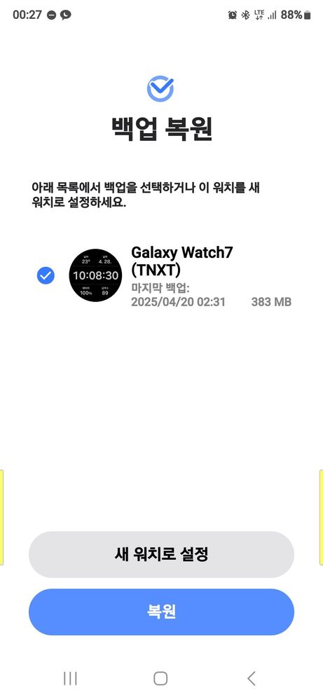

이때부터는 smart switch 가 나서서 설치합니다
확인후 폰의 확인을 누르게 되면
마침 기억도 없는 백업이 있어 한시름 놓았습니다. 테스트하다 새로 전부 다시 설정할 뻔한 것이기에..
이거까지 끝나면 예전처럼 폰과 워치가 잘 연결되어 사용할수 있습니다. 호기심에 의한 테스트라지만 호락호락 하지않고 잘 만들어놓은 워치와의 분란은 없을거란 강한믿음 때문에 해본것이라 살짝 설정틀어짐은 애교로 넘어가야지요.
