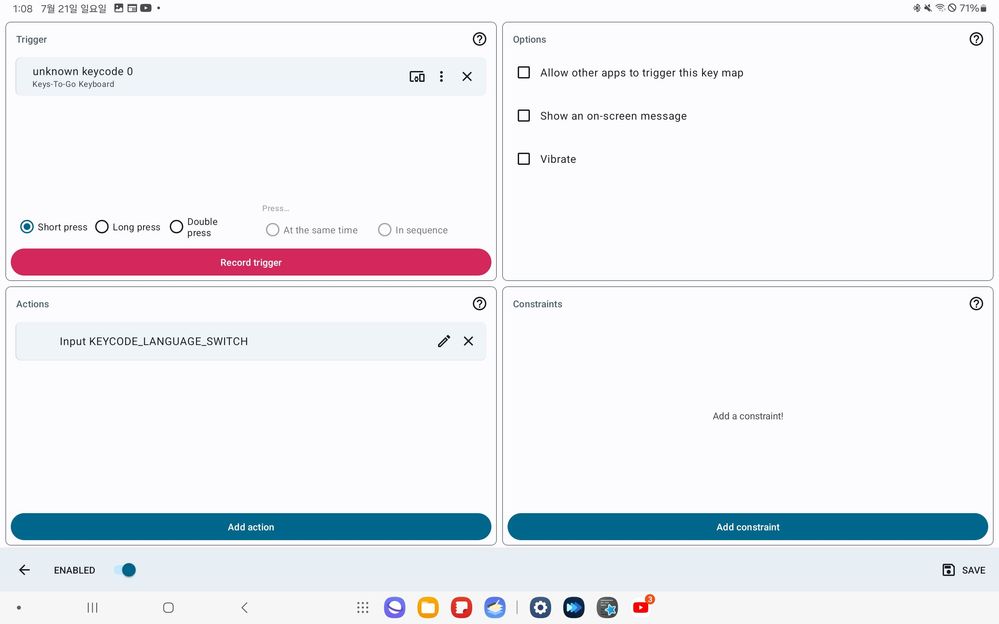

저는 cmd키를 언어전환으로 사용하고 싶으니까, 갤럭시 '키 직접설정'에서 cmd키를 '설정 안 함'으로 변경해주세요. alt키를 언어 전환 기능으로 사용하고 싶은 분들은 alt키를 '설정 안함'으로 바꾸시면 돼요.
(빨간색 외에 다른 설정은 제 마음대로 바꾼거라 신경 안 쓰셔도 돼요)
이렇게 되면 이제 cmd키는 아무런 기능이 없는 키가 됩니다. 이제 이 cmd키에 '언어 전환 기능'만 넣으면 됩니다.
'Key mapper'앱과 shinzuku앱을 사용해서 아무런 기능이 없는 cmd키에 '언어전환 기능'을 할당할 수 있습니다. trigger에서 record trigger를 누르고 cmd키를 눌러주세요. 그 다음에는 action에서 언어 전환 기능을 할당하면 됩니다.

1. 위 사진에 파란색 화살표 표시된 '점 세개' 버튼 눌러주세요.
