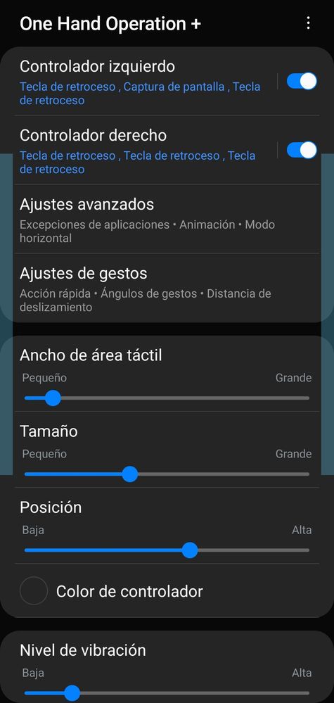

Manij0n
Lo configuré asi, creo que no cambié mucho de como venía jaja
0 kudos
jones97
Yo activaría en uno de los controladores ( Tecla Inicio) para volver a la pantalla de inicio y otro para Apagar la pantalla
