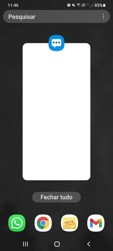

Realmente o meu A30s após a atualização do Android parece estar tirando print sozinho porém não encontro o print em nenhuma pasta do aparelho, e quando acontece vou ver os apps que estão aberto segundo plano sempre aparece o app de mensagens SMS do aparelho, estou quase reiniciando as configurações de fábrica pois está tenso, parece que a cada 15 minutos mais ou menos ele faz o print e não acho o print salvo em lugar nenhum.Screenshot_20210922-001847_One UI Home.jpg

Acho que estou com o mesmo problema num galaxy s20 de menos de ano de uso. Tentei resolver pelos métodos usuais, mas nada deu certo. Ontem entrei em contato com a samsung e a solução foi fazer o "hard reset". Depois de ler teu relato, fiz uns testes (deixei o celular com a tela ligada, parado, sem nada aberto) e percebi que, sempre que a tela piscava, o app de mensagens aparecia como aberto em segundo plano (mas se clicar, ele não abre). Fiz a parada forçada do aplicativo e desabilitei a opção "aparecer sobre outros". Parece que deu certo. Fiz um novo teste, habilitando novamente a opção "aparecer sobre outros" e voltou a piscar. Agora desabilitei e vou ver se o erro persiste.Screenshot_20211003-111915_One UI Home.jpgScreenshot_20211003-035633_One UI Home.jpgScreenshot_20211003-114629_One UI Home.jpg

Realmente a solução foi essa, desabilitar a opção "aparecer sobre outros" no APP de mensagens. Depois que fiz isso não aconteceu mais.
