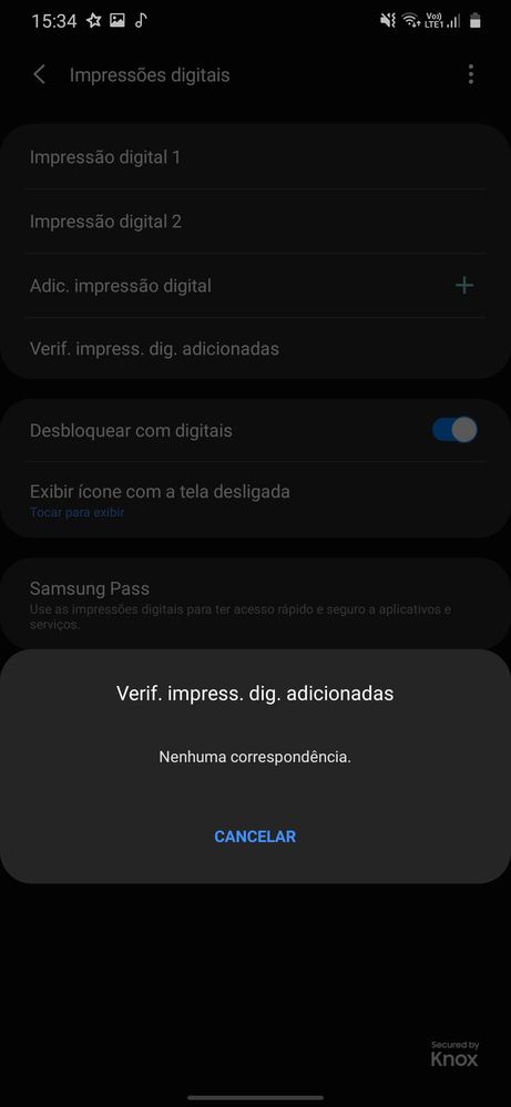

rue_
olha lá sem correspondência, e já e a quarta tentativa de desbloqueio

pmarcos6821
Expert Level 4
Pode ser um bug da versão atual do Android
