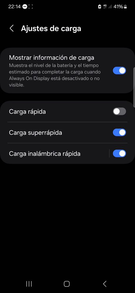

Estimada comunidad:
Desde que actualicé a One UI 6.0 el 28 de febrero, mi S22 (Movistar) ha presentado algunos errores, se los detallaré:
1. Señal 4G+ desapareció por completo de mi equipo, ya que donde vivo, antes de actualizar, me llegaba perfectamente esa red y ahora con One UI 6.0 se mantiene solo en 4G, lo mismo en ciudades (aunque igual funciona el 5G y todas las demás redes) menos 4G+ ¿Alguien sabe cómo puedo solucionar este problema? Es molesto la verdad que haya bajado la calidad de la señal.
2. Carga Superrápida no funcionaba, pero realizando Wipe Caché Partition se logró reestablecer y funcionar con normalidad.
3. El teclado se quedaba pegado en momentos que escribía un WhatsApp, al momento de recibir uno y escribía ***. También con el Wipe Caché Partition se solucionó.
4. Carga Rápida no funciona para nada, es como si estuviera activada "de bonito" antes funcionaba perfectamente y ahora la opción estaba activada pero carga con velocidad normal. (Señalar que el Wipe Caché no solucionó este problema) ¿Alguien sabe cómo puedo solucionar el problema de la carga rápida?
Adjunto captura de pantalla para que puedan ver a lo que me refiero -respecto a la carga rápida y superrápida- para que puedan analizar qué puede estar sucendiendo en este caso, ya que he estado buscando vídeos en YouTube y he estado averiguando en Google, sin encontrar respuesta para mis problemas.
(Intenté subir la captura de vídeo pero no me dejó, me salía que no tenía señal ni internet, problema que me está causando "dolor de cabeza" con esta actualización).
Pd: Quiero solucionar el problema sin tener que realizar formateo, ya que antes todo funcionaba impecable, hasta que actualicé a One UI 6.0
Desde ya, muy agradecido de su ayuda y colaboración

HAY QUÉ HABILITAR TODAS LAS CARGAS Y AHI FUNCIONA YA QUE ADAPTA LAS CARGAS DE ACUERDO AL CARGADOR USADO

Mira la suerte tuya 😅. Yo tengo el problema de la señal 4G+ que no funciona y la carga rápida por muy activada que esté la opción, no funciona para nada, la carga superrápida se arregló con el wipe caché, no así la carga rápida ni señal 🙁.
