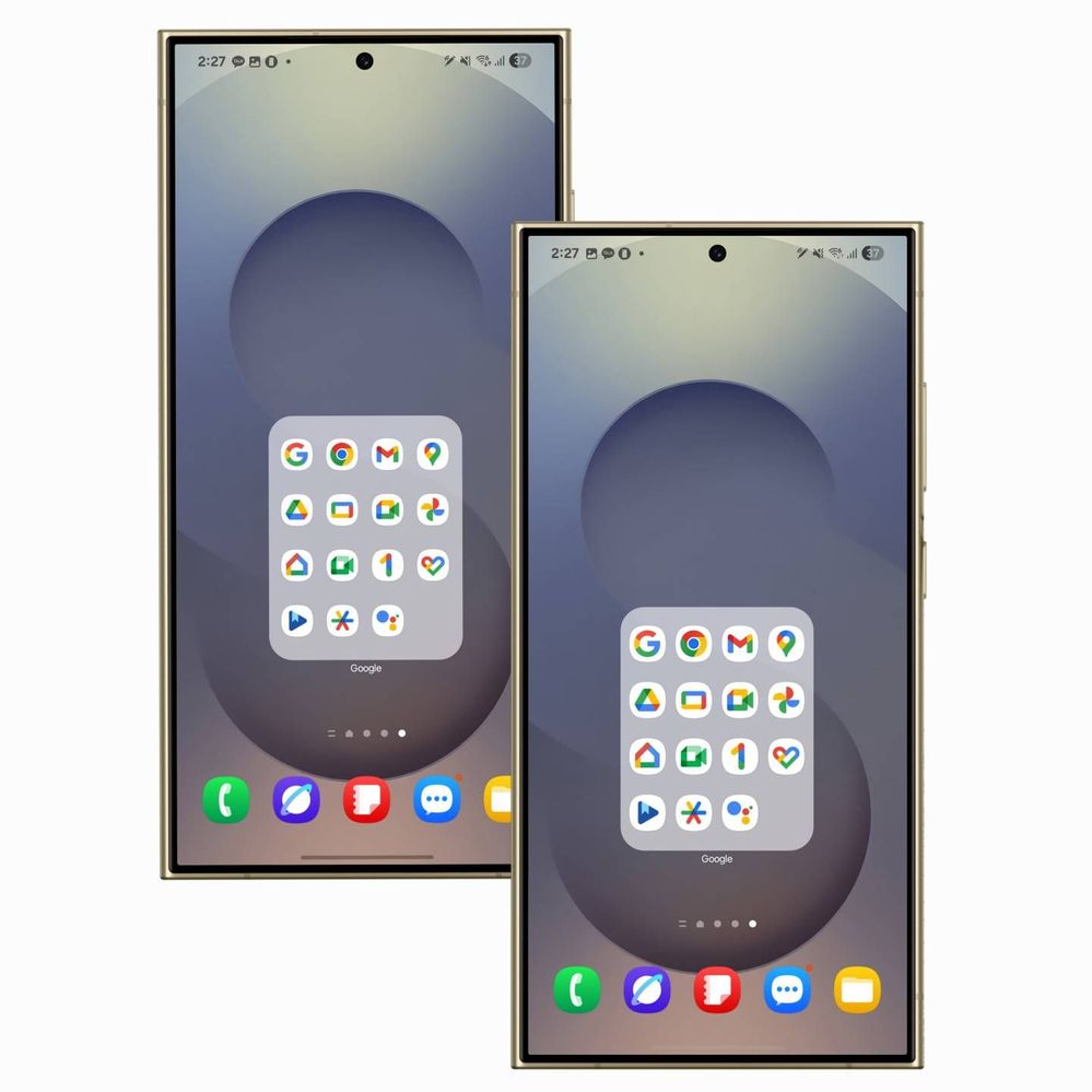

큰 폴더 설정도 새롭게 추가되었는데요
앱 배열을 3×3에서 4×4로 변경하고 아이콘 크기를 키운 모습(오른쪽)
큰 폴더 항목도 크기 조절이 가능해져서 기존 2×2뿐만 아니라 3×3형태도 사용이 가능하고 앱 배열 역시 2×2, 3×3, 4×4 3단계로 조절이 가능합니다.
