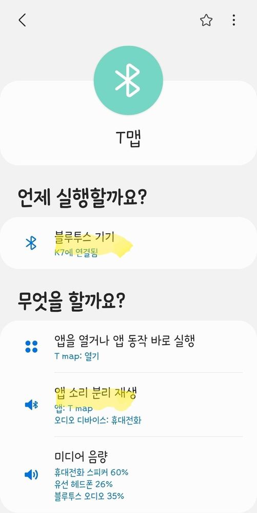

 빅스비 루틴으로 한방에 설정하기
 보다 간편한 설정은 빅스비 루틴으로 아래와 같이 설정하세요. 그럼 시동 버튼을 한 번만 누르면 자동적으로 T맵이 실행되고 앱소리 분리재생도 같이 실행됩니다.
 음량도 저의 경우 각각
 T맵은 60%로 크게
 음악은 35%로 적당히 조절 했습니다.
