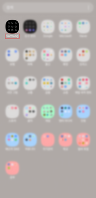

Screenshot_20240205_000700_One UI Home.png Screenshot_20240205_000753_One UI Home.png Screenshot_20240205_000819_One UI Home.png
(사진의 빨간 박스에 해당하는 부분)
바탕화면의 앱 글자색은 테마파크 옵션을 통해 맘대로 바꿀 수 있는데
위에 말한 애들은 어케 설정하는지 방법을 못찾겠더라구요.

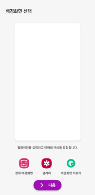

Screenshot_20240205_003931_Theme Park.png Screenshot_20240205_004015_One UI Home.png Screenshot_20240205_004019_One UI Home.png
(흰-흰 조합이라 댕같이 안보이는 모습)
테마파크 말고 갤럭시 자체 기본 테마를 사용하면
배경화면이 밝을 땐 자동으로 검은 글씨로 배정돼서 나오는데, 왜 이럴까요.
해결 방법을 아시는 분 답변해주시면 감사하겠습니다,,,

테마를 적용하면 자동으로 글자색이 바뀌는 부분들은 테마를 따라 가게 되어 있어요~~ 테마파크는 별도로 지정하는 부분이 이 없어서 기본 색으로 적용되는듯 하네요...

2번째사진 알림센터에 LG u+ 시계 날짜 알림설정 글씨와 배경이 기존에는 테마에서 지정된 색상을 따라갔는데 폰 두대로 비교해보니 배경이 어두워지고 앱스화면처럼 블러가 들어간상태로 색상이 흰색으로 고정된거같아요
밝은 테마를 쓰면 글씨가 잘 안보입니다 😭
