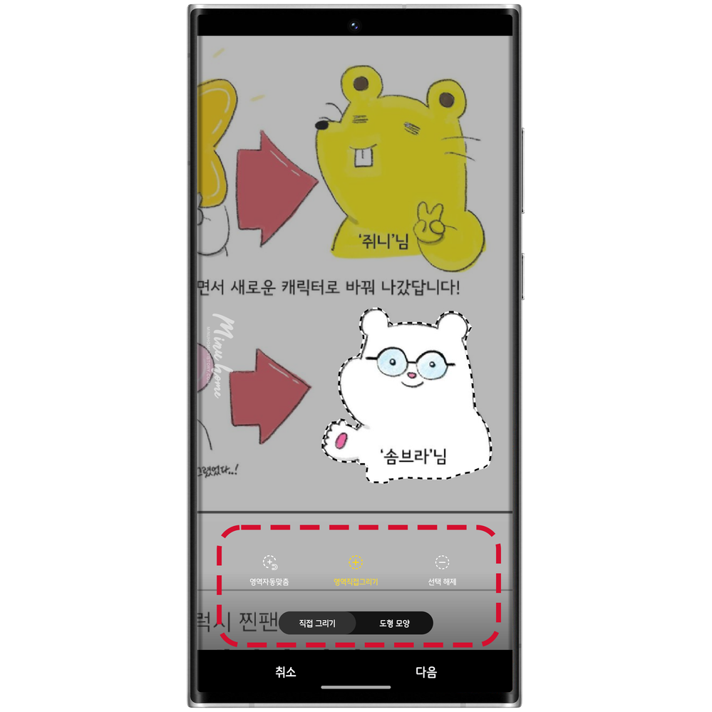

최근 나강냉이님께서 작성한 스타즈 베스트 활동 관련 글에서 소개된 솜브라 캐릭터를 이미지 클리퍼로 분리하려고 했는데 , 배경이 밝은 톤이라 그런지 분리가 전체적인 컷으로만 분리가 가능해서 영역 자르기 기능을 사용했습니다.
갤럭시에서는 다양한 기능들이 있기 때문에 다른 방법으로도 가능하죠 :)
캡처한 이미지의 편집 아이콘을 눌러준 후 포토 에디터로 이동 후 도구 메뉴에서 "영역 자르기"를 선택한 후
내가 잘라내고자 하는 이미지를 올가미를 통해 선택하면 자동으로 이미지를 컷팅해 줍니다.
여기서 내가 더 영역을 확장하거나 제거하려면 영역집적 그리기 혹은 선택 해제를 통해 원치 않는 부분은 확대해서 올가미툴을 통해 지워낼 수 있습니다.
