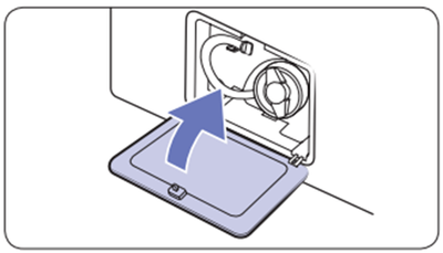

(1) 전면 뚜껑을 열어주세요.

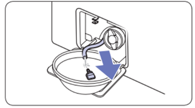

(2) 잔수 제거 호스를 빼내고, 호스 끝의 마개를 뽑으면 물이 흘러나옵니다. 
