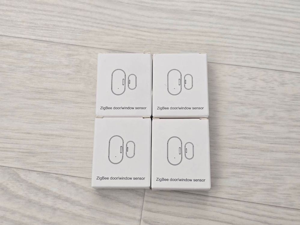

Open The Box
이번에 구매한 도어센서들입니다. 예비용 하나에 사용할 센서까지 총 4개를 구입했는데요 모두 Zigbee용으로 구매를 했습니다.
모델명은 ZM-CG205로 사양은 다음과 같습니다.
  • Power : CR2032
  • Size : 50mm*25mm*11mm
  • Detection : <5mm
  • 네트워크 : Zigbee, IEEE802
  • 재질 : PC소재
구성품을 살펴보면 사용설명서, 도어센서 본체, 리셋 핀, 부착 스티커 4가지로 구성되어 있습니다.
본체를 보면 배터리 교체를 위한 홈과 리셋 및 페어링 버튼구멍, 알림 LED가 위치해있습니다.
본체를 살펴봐야겠죠 사이즈는 상당히 작습니다.
때문에 문에 부착 하더라도 존재감이 느껴지지 않게 보였습니다.
또 본체 옆에 작은 부품이 있는데요
이는 자석 형태로 서로 붙거나 떨어졌을때마다 닫혔는지 열렸는지를 판단합니다.

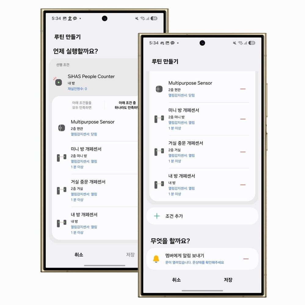

사용해볼 루틴?
이제 루틴을 사용해볼건데요
이 루틴에 관여하는 센서들은 이번에 추가한 도어센서들과 기존 도어센서 그리고 시하스 커운터입니다.
먼저 스마트싱스 자동화탭에 들어가 우측상단의 '+'를 눌러 추가하기를 실행해줍니다. 여기서 언제 실행할까요 항목과 무엇을 할까요 항목이 나오게 되는데
제가 만든 자동화는 다음과 같습니다.
언제실행할까요? 항목
시하스 카운터
- 선행조건으로 선택, 재실 인원 수 0으로 선택
현관 도어센서
- 열림 감지 센서 : 열림으로 선택
미니 방 개폐 센서
내 방 개폐 센서
거실 중문 개폐 센서
작동 조건
- 아래 조건 중 하나라도 만족한다 옵션 선택
무엇을 실행할까요? 항목
멤버에게 알림보내기
- 메시지 알림 작성 : 문이 열려있습니다. 문 상태를 확인해주세요
