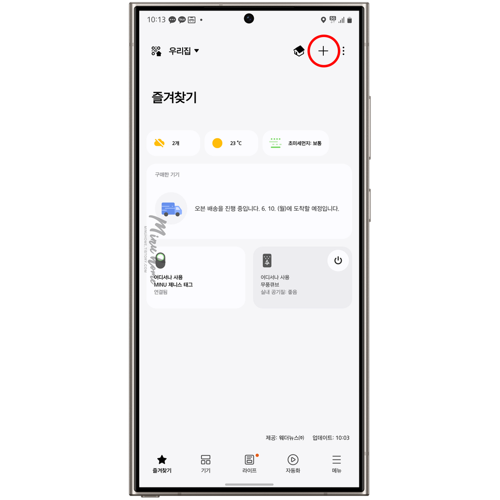

스마트싱스 스테이션 뿐만 아니라 삼성 스마트싱스에 기기기를 등록하실 땐 스마트싱스 앱을 실행해 등록할 수 있습니다.
우측 상단에 + 모양을 눌러주신 후 기기 추가 메뉴로 이동해주세요.
기기 추가 메뉴로 이동하면 빨간색 체크 포인트 는 "추천 항목 알림" 을 확인하는 알림 메뉴
하단 파란 체크 포인트는 "삼성 기기"를 추가하는 항목 노란 체크 포인트는 "스마트싱스 제휴사"를 추가하는 항목 입니다.
이외에 QR코드 스캔 및 주변 검색을 통해 제품을 스마트싱스에 등록할 수 있습니다.
가장 쉬운 방법은 주변 검색 혹은 제품의 QR 코드를 스캔해서 등록하시는걸 추천드립니다.

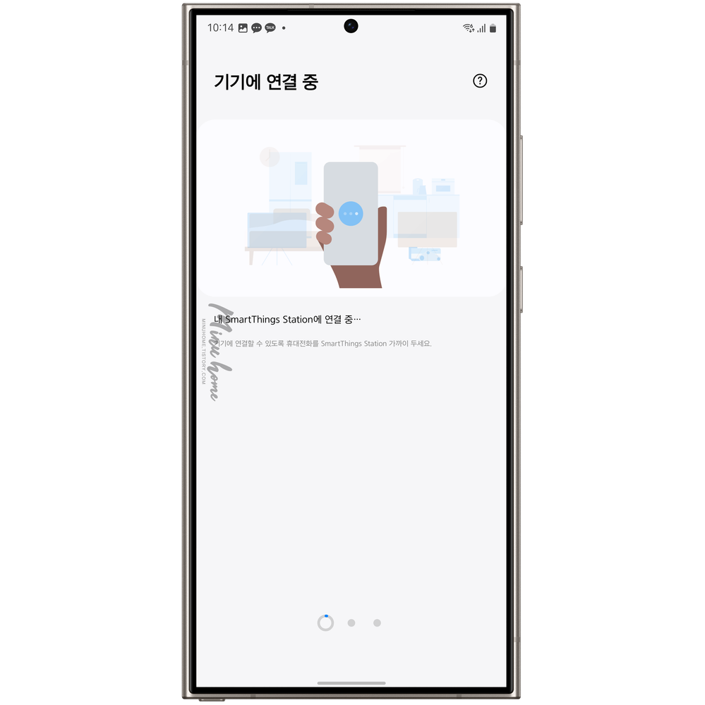

주변 검색을 통해 스마트싱스 스테이션을 검색해봤습니다.
데이터 통신과 기기연결 거리에 따라 기기 검색이 차이가 있을 수 있으며
연결 기기 목록이 나타나지 않을 시 재검색을 할 수 있습니다.
스마트싱스 스테이션을 선택하고 안내 된 연결 과정을 진행하면 스마트싱스에
스마트싱스 스테이션 연결을 마무리 할 수 있습니다.
다른 단말도 이와 같은 방식으로 연결을 할 수 있습니다.
연결된 스마트싱스 기기목록에 등록한 기기를 선택하면 추가적인 옵션을 설정하거나 옵션을 지정할 수 있습니다.

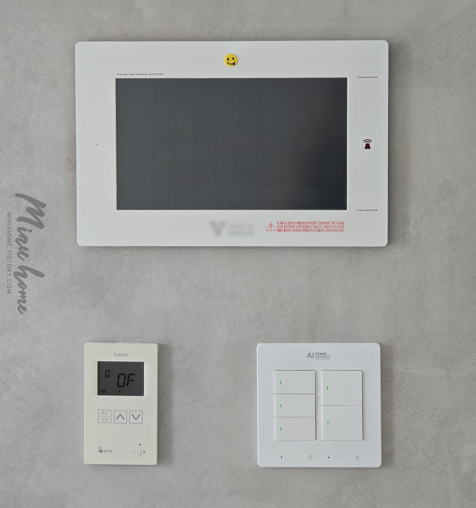

저는 이번 인테리어 과정에서 집안의 모든 스위치를 스마트 스위치로 변경 했습니다.
다원 에서 나온 AI Power Manager 제품을 구매했습니다.
Zigbee를 지원하는 제품이며 스마트싱스 스테이션에서 Zigbee를 연결해서 사용할 수 있습니다.
전기 기사님이 제품을 모두 설치해주셨기 때문에 추가적인 설치과정 없이 Zigbee 연결 과정을 한번 살펴보면,
