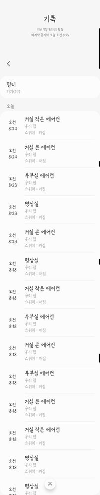

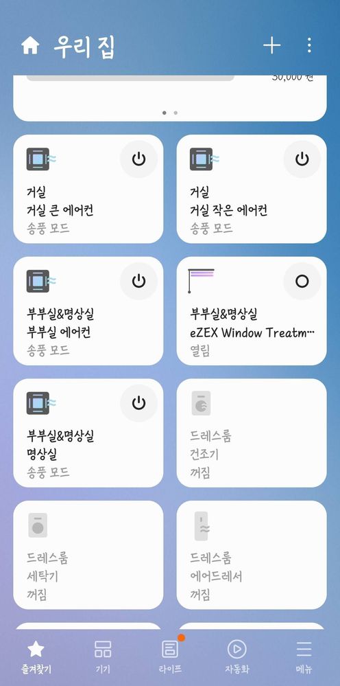

겨울되서 갑자기 1~2주전부터 송풍모드가 혼자서 켜집니다
시간도 불규칙하고 점점 켜지는 빈도가 많으면서 오늘(12.12.일) 아침에는 4번째 켜지네요
며칠전에 그냥 자동건조모드 되는건가 하고 둬봤는데 안꺼지고 추워죽겠어요
나가있을때 자동으로 켜지면 하루종일 집안 냉각도 아니고ㅠㅠ
빨리 해결 부탁드려요 지금 또 켜짐 쓰는 와중에

저 지금 동시에 5개 켜졌어요 ㅠㅠ 에어케어는 다운로드도 안받앗는데????
