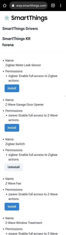

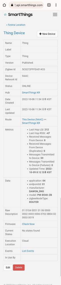

스마트싱스 폴랫폼 변경으로 인해 사용중인 디바이스를 엣지로 전환 시키고 있는데요. 다원DNS의 파워매니저 아울렛과 콘센트 두가지 제품이 엣지로 페어링 되지 않고 DTH (thing)으로 잡힙니다. 스마트싱스 카페에서 저와 같은 디바이스를 엣지로 페어링하여 사용중이라고 하는데 저희집 허브만 dth 씽으로 잡히는듯 합니다.

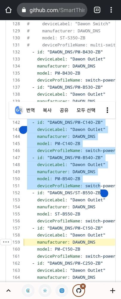

깃허브에서 확인해봐도 두모델이 주석처리되어 있지 않고 정식 지그비스위치로 등록되어 있습니다.
- id: "DAWON_DNS/PM-C140-ZB" |
deviceLabel: "Dawon Outlet" |
manufacturer: DAWON_DNS |
model: PM-C140-ZB |
deviceProfileName: switch-power-energy-consumption-report |
- id: "DAWON_DNS/PM-B540-ZB" |
model: PM-B540-ZB |
삼성공식엣지드라이버-"zigbee switch"-Install
상태에서 제품 초기화-페어링모드-주변기기검색하면 엣지페어링이 아닌 dth의 thing으로 잡히는 문제.
