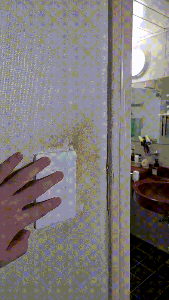

6. 잘 연결 되었음을 확인했다면
1 커넥터와 연결한 스위치를 벽에 밀어 넣고, 
2 긴 나사로 매립 박스에 고정시킵니다.
3,3-1 고정이 되었다면, 안커버를 씌운 후
짧은 나사로 고정해줍니다.
7. 겉커버를 덮어주면 스위치 설치는 끝입니다.

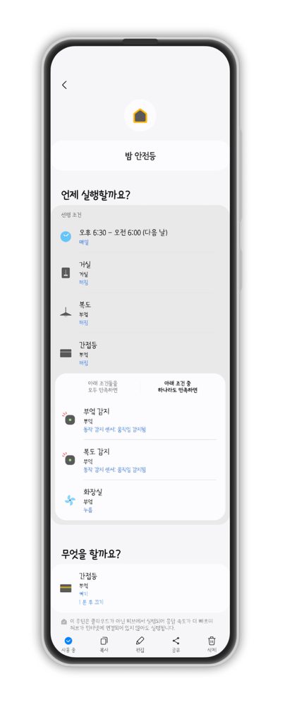

#2 간접등과 연동해서 사용하기!
지난번에 만든 간접등과 같이 연동해서
특정시간에 화장실 스위치를 누르면,
일정시간(1분) 동안 켜지다가 꺼지게 해서
밤길 안 어둡게 만들었습니다.
확실히 지그비 장치들끼리 자동화를 만들어두니
안정성있게 사용할 수 있어서 만족스러웠습니다.
추후에는 재실 센서와 연동해서 강화해봐야겠네요.😉
