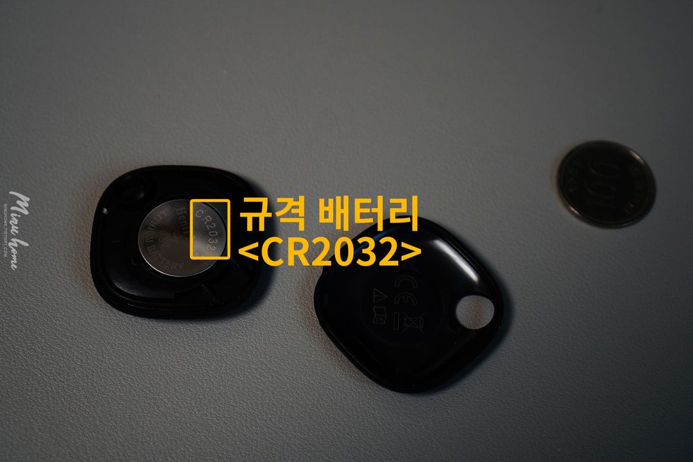

교체 전 배터리를 먼저 구매해줘야합니다, 스마트 태그의 경우 CR2032 리튬 배터리를 사용합니다, 다이X에서 구매를 하려고했지만 제가 찾는 모델은 저희 동네 다이X에는 없어서 쿠X 로켓 배송으로 샀습니다 :)
4+4 묶음 2410원에 구매했고 여유분을 추가적으로 더 붙어있는 제품을 구매했습니다.
교체를 위해 스마트 태그를 먼저 분리해줘야합니다, 분리는 가이드에서는 동전을 이용하라고 안내하고 있지만 카드나 기타피크 등 제품 사이에 얇고 튼튼한 플라스틱 재질이면 모두 사용가능합니다.
기기에 손상이 가지않도록 지렛대 원리를 이용해 살짝 들어올리고 틈새로 동전을 밀어 넣어 한바퀴 돌려주면 쉽게 분리가 가능합니다.
분리 후 내부 구조를 보면 매우 단순합니다, 배터리 교체를 할 수 있도록 배터리가 자리한 것을 볼 수 있고 더 분해하면 회로 및 센서가 있습니다.
스마트 태그의 배터리 표준 규격은 CR2032 이며 꼭 CR2032 제품으로 교체를 해주셔야합니다.

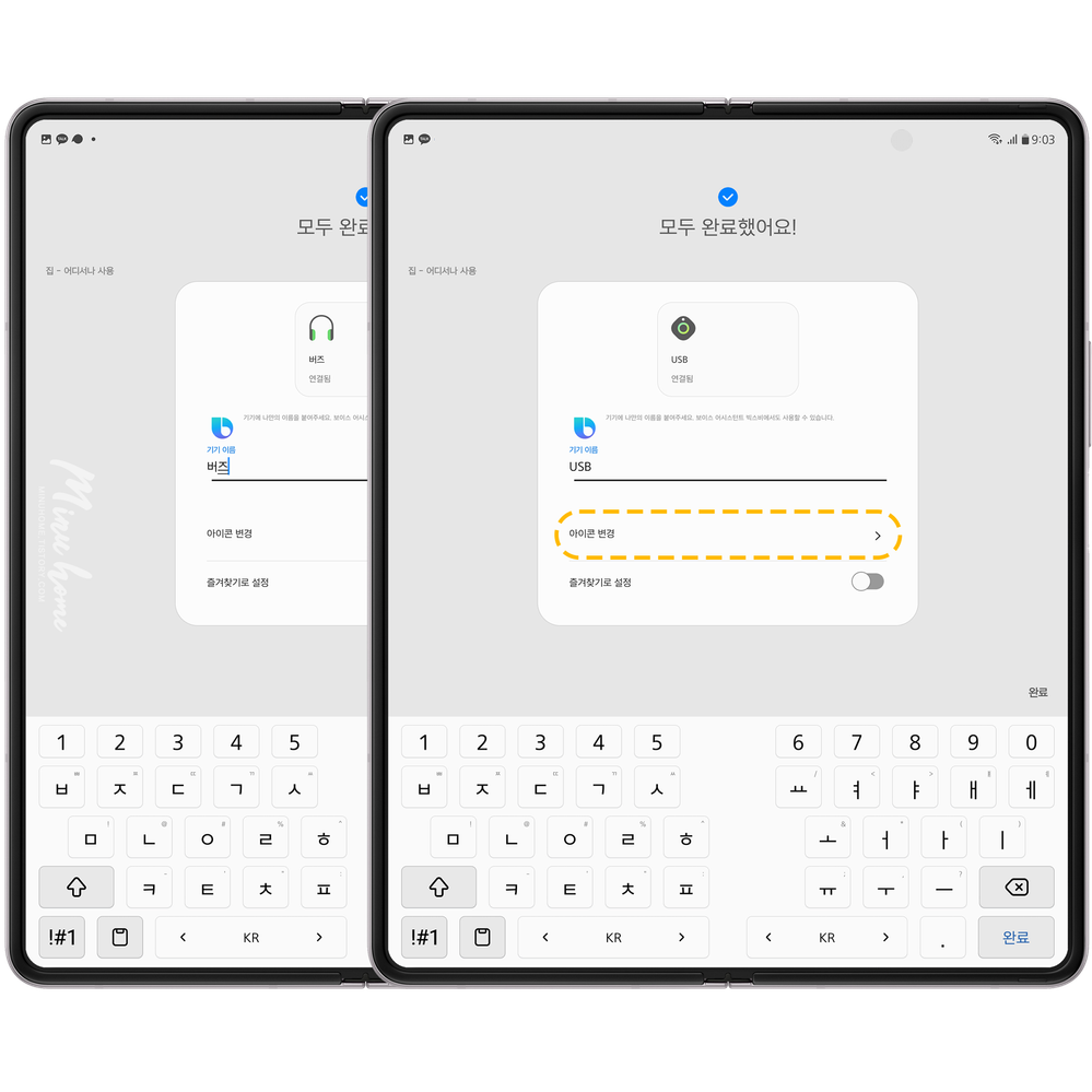

초기화 후 스마트 태그의 버튼을 눌러보시거나, 내 디바이스를 보면 "새 기기를 찾았습니다" 와 함께 새롭게 스마트 태그 연결이 가능합니다.
내가 사용하는 스마트 태그의 기기 이름과 이번 업데이트를 통해 추가 된 아이콘 변경 기능을 통해 내가 사용할 스마트 태그의 용도롤 확실하게 구분하여 새로 등록할 수 있습니다.
저는 3개의 제품에 USB, 버즈 그리고 또 또즈 에 연결했습니다.
