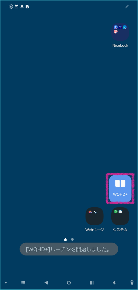

そこで、スマホで観るライブ配信を録画する前に、画面解像度を高解像度にするわけですが、Bixby Routines を使って変更します。方法は、手動操作で画面の解像度をWQHDにするルーチンを組み …
それをホーム画面に貼ります。
ウィジェットをタップすると、簡単に解像度を変更できますが、視聴中に誤って触れると変更した解像度が解除され、音声が乱れる恐れがあります。録画する画面に隠れる位置がベストかと思います。
ウィジェットを使って変更すると、兎に角楽です。

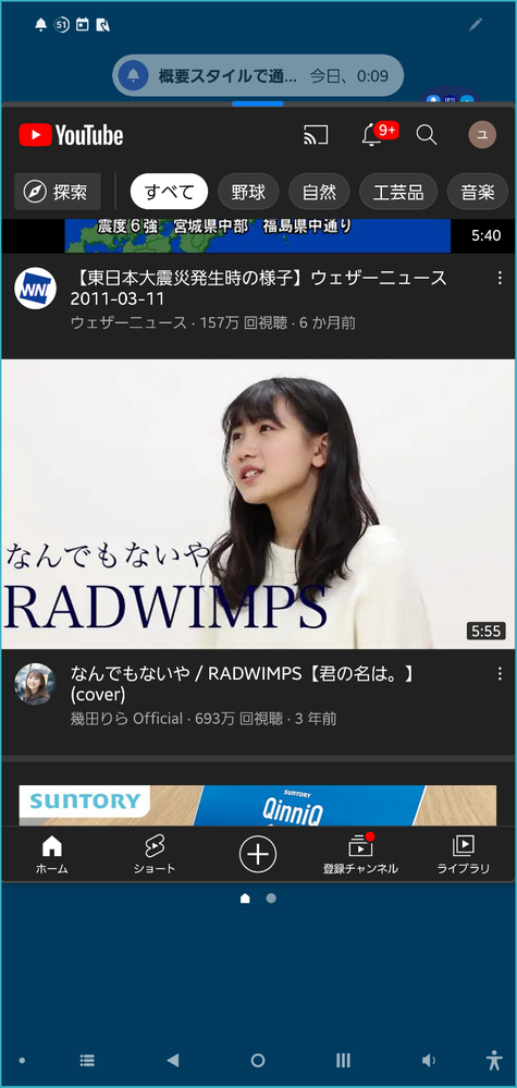

通知ポップアップのスタイルを概要にします。これで通知の表示は画面上部の一部になるはずです。
上部にショートカットアイコンを配置して、表示される位置を確認しておくと良いかもしれません。

通知位置に掛からないように、ポップアップ表示にします。
参考にですが、ついうっかりポップアップ表示を最小化しないように、MultiStarを使って阻止するのもアリではないでしょうか?
または、NavStar でナビゲーションバー左端にボタンを追加し、その操作でナビゲーションバーを隠す方法でポップアップ表示を維持するのもアリかもしれません。隠れた(非表示になった)ナビゲーションバーは下からスワイプで表示できます。
