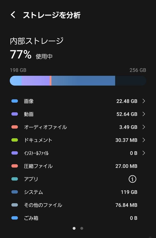

Galaxy S22 Ultraを使用しています。
挙動の重さを感じストレージを確認したところ、システム項目で119GBも使用されていました。
過去にもGalaxy端末を使用したことがありますが、ここまで多いことはなく流石に異常なのではないかと思います。
しかし何故ここまで膨らんでしまっているのか心当たりがありません。
同機種を使われている皆さまはここまでシステム容量が多くなっていますか?
また、もし削減方法をご存知の方がいらっしゃいましたら教えていただけませんでしょうか。
宜しくお願い致します。

権限を許可していないとアプリの容量がシステムに含まれてしまいます。
アプリの隣にあるiのようなボタンを押すと権限の許可の有無がでたような気がします。(うろ覚えですみません😣)
おそらくですがアプリの量と動画の量が多いためストレージが圧迫しているのだと思われます。
特にゲームアプリなどは容量が大きいですのであまりやられていないゲームはバックアップをとりアンインストールすることをおすすめ致します

こんにちは
アプリの欄に i が入ってるという事はマイファイルの使用履歴の権限が付与されていないためシステムにアプリの分も加算されて大きくなっているんだと思います。
その i をタップすると設定しますか?的な文言が出て設定をタップすると使用履歴の権限が開き「マイファイル」の使用履歴をONにするとシステムとアプリが分断されてシステム自体は小さい数字になりますよ(総量は当然変わらない)
後はダウンロードしたファイルや共有で動かした動画や画像もシステムの中に入っている場合がありますので、マイファイルアプリのダウンロードを開いて、一時的に見るためにダウンロードしたファイルなどは削除すると良いでしょう。
また、単に再起動するだけでも一時的なキャッシュが削除される場合もあるのでシステムの使用量が減る場合もあります。

コメントありがとうございます🙇🏻‍♀️
教えていただいた使用履歴をONにしてみたところ、無事に表示が変わりました!
どうしてシステムにこんなに食われているのだろうと疑問に思っていたのですが、アプリの分が加わっていたのですね…。
非常に助かりました!ありがとうございました!
