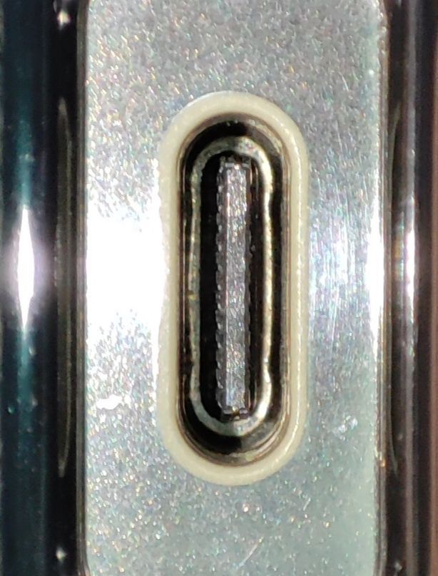

gaku
端末/アクセサリ
こんばんは
ケースとか使ってますか?もし使っているのなら一度外してみてください。
僕はS23Ultraですが純正のレザーケースで電力表示タイプのType-Cだと引っかかって半挿しになっちゃいます。
あと、自己測定ですがType-Cプラグの金属部分が6.5mmだとピッタリ。6.6mmだと気持ち金属部が見えるのでその辺りがUSB端子の深さなのかな?って思います。
一応、USB端子部のドアップ写真載せて大きます。
